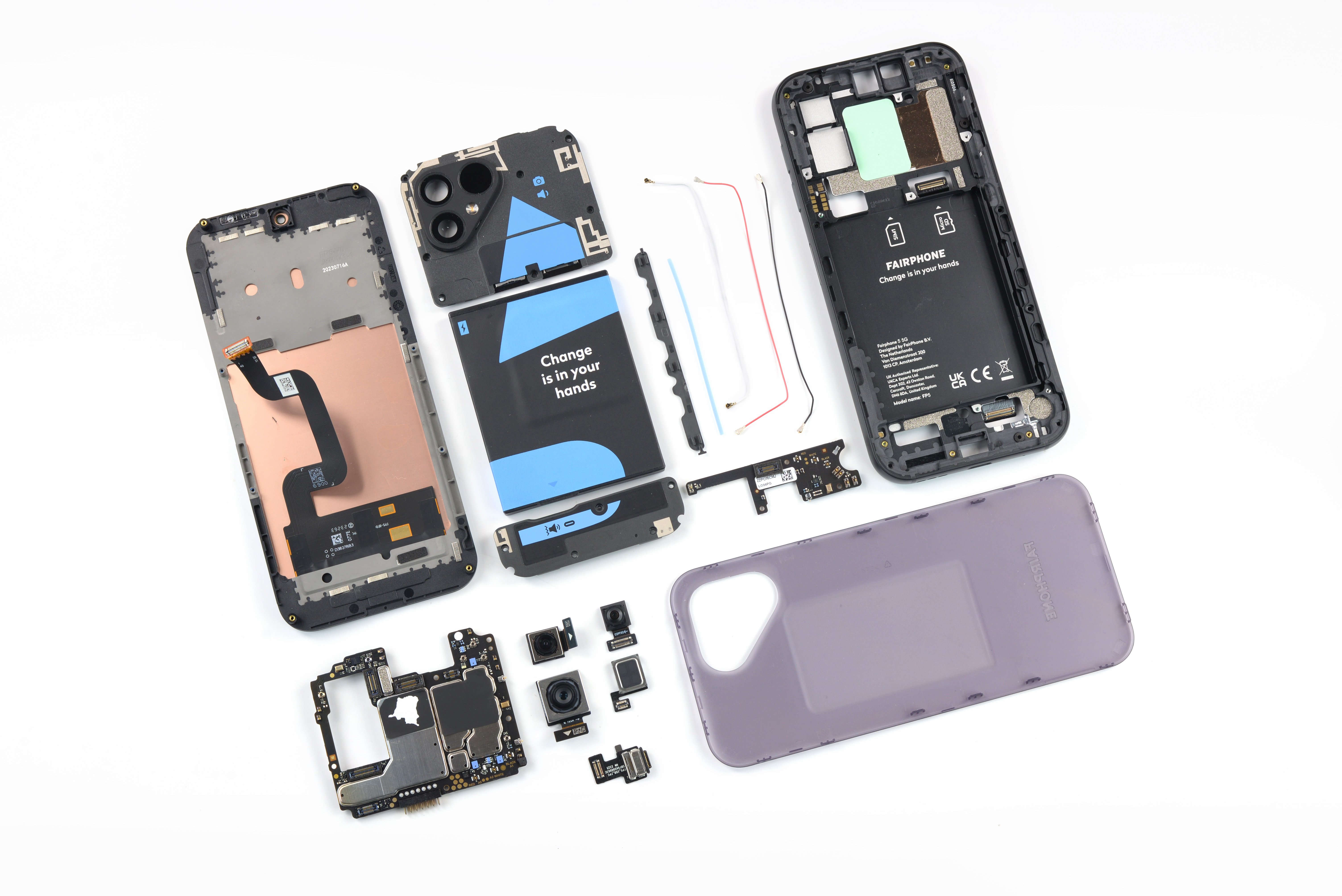

Au petit jeu de la réparabilité, il y a un acteur qui joue toujours le premier de la classe : Fairphone. Le 5e modèle de téléphone sorti par l’entreprise néerlandaise a été disséqué par iFixit et, sans surprise, c’est encore un exemple à suivre.
Ce n’est même plus vraiment surprenant : le Fairphone 5 a hérité d’une note de 10/10 sur l’indice de réparabilité d’iFixit. Le site spécialisé dans le démontage de téléphone a mis les mains sur l’appareil quelques mois après sa sortie, l’occasion de voir un peu ce qu’il se fait de mieux en termes d’écoconception sur le marché du mobile.

Pour ce qui est de la réparabilité en elle-même, tout s’enlève en quelques coups de tournevis. La batterie peut se changer sans outils et accéder à la carte mère et aux autres composants est un jeu d’enfant. D’ailleurs, contrairement aux précédents modèles, le Fairphone 5 dispose d’une carte mère et d’une carte fille séparée, ce qui devrait simplifier le remplacement des pièces en cas de besoin (et en réduire le prix).
Le Fairphone 5 et sa conception pensée pour la réparation - iFixit - CC BY-NC-SA 3.0
Mentions spéciales au port USB-C modulaire (qui se déclipse sans nécessairement avoir besoin d’outils) et aux différents modules photo qui peuvent se changer indépendamment les uns des autres. L’écran se change également sans soucis et l’emplacement de chaque câble d’antenne est marqué pour ne pas se tromper lors du remontage. Seul point noir, remplacer le capteur d’empreinte digitale (placé sur le bouton On/off) « reste complexe » et aucune pièce de remplacement n’est encore disponible.
