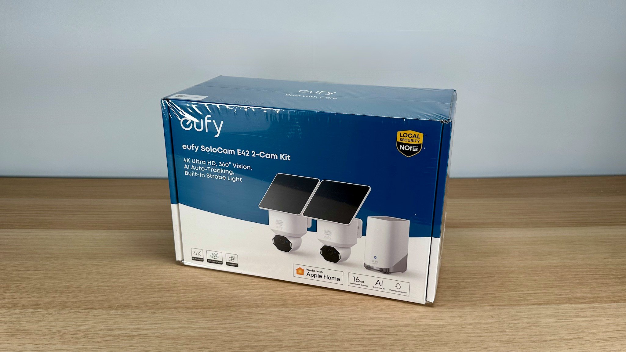

Le packaging des eufy SoloCam E42 ©Eliott Vertbois pour Clubic
