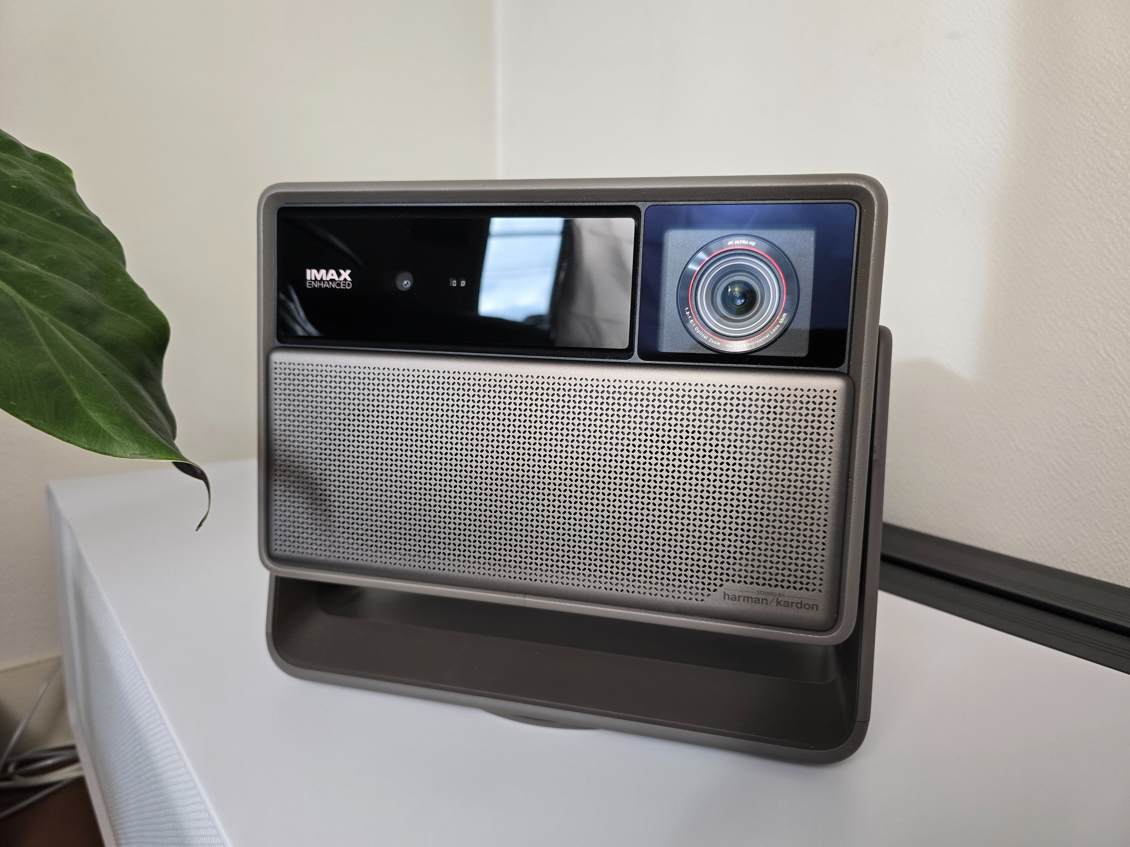

Le projecteur lui-même se présente sous la forme d’un cube légèrement élargi, dans une teinte gris foncé élégante. Au final, une direction qui parait plus sobre et plus technique que celles des modèles Horizon S. La façade audio signée Harman Kardon occupe tout le bas du châssis, tandis que l’objectif trône désormais à découvert, cerclé d’un anneau rouge distinctif qui revendique sa nouvelle optique X-Master.

L’intégration générale inspire confiance, les matériaux paraissent robustes, la balancelle intégrée permet d’incliner facilement le projecteur, et la connectique, située à l’arrière, se veut plus complète qu’avant. On y trouve notamment deux ports HDMI 2.1 (dont un eARC), des ports USB, une sortie optique et une prise casque. De quoi l’imaginer placé au cœur d’une installation polyvalente, sans contrainte.
Doté d'un pied rotatif et antidérapant, le projecteur peut aussi se monter sur un support. © Matthieu Legouge
