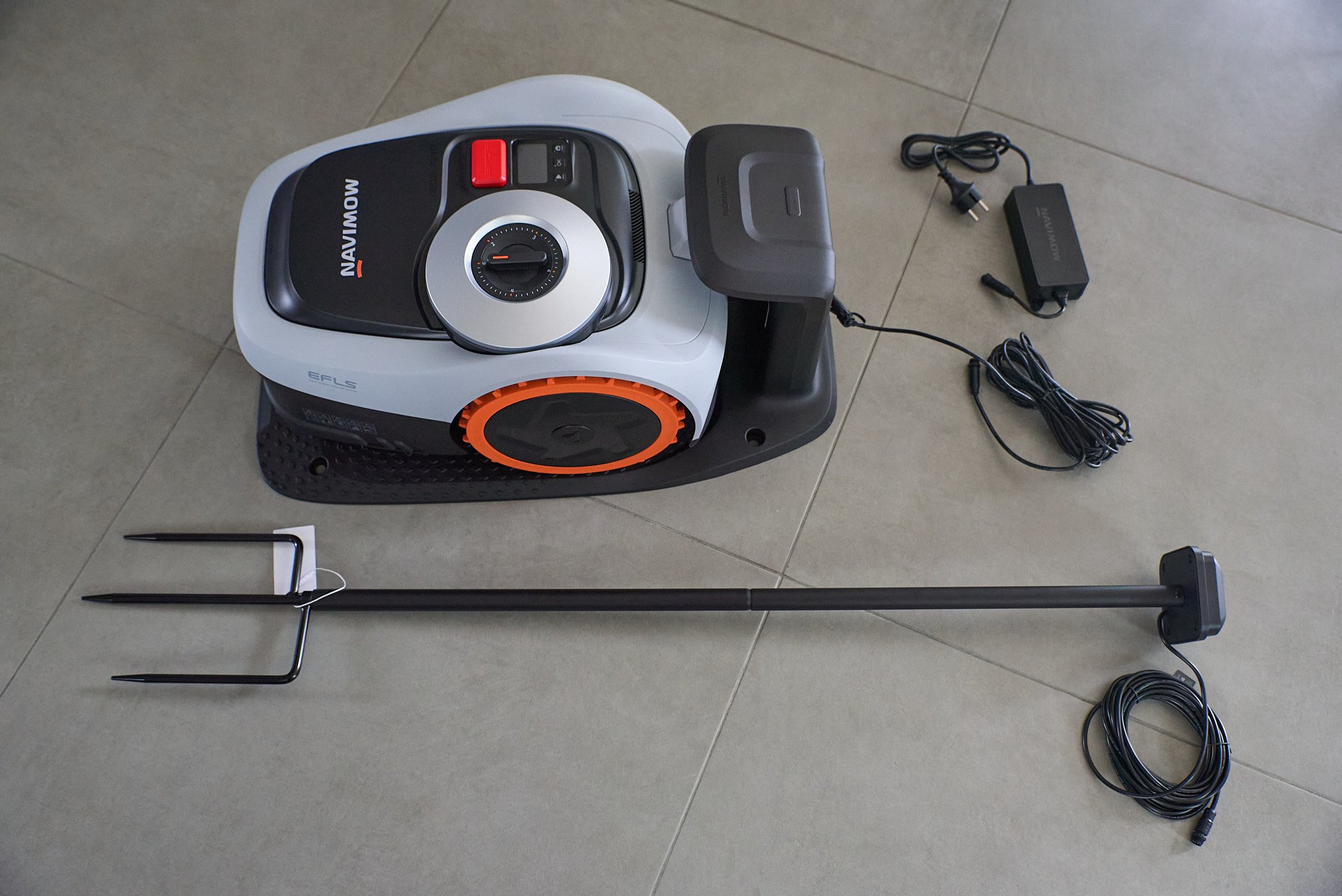

Déballage du Segway Navimow i206 AWD: en terrain connu
Quand on déballe un i2, pas de surprise, puisque Segway a repris à peu près toutes les pièces apparentes des i1 : carrosserie, base de recharge, antenne… On pourrait penser qu’il s’agit d’une mise à jour minimale, d’autant plus que la marque a conservé le sens d’affichage que nous critiquions déjà sur le i105 : une fois dans sa base, si on se tient côté pelouse (l’endroit logique où l’on se trouve en général pour manipuler le robot), alors tous les boutons et l’écran sont à l’envers. Alors, rien de neuf, et aucun défaut corrigé ? Ce serait oublier que Segway semble vouloir devenir le maître incontesté des tondeuses robot.
On commence par une surprise : le prix public a baissé de 100 € par rapport au modèle précédent, même si la fiche technique annonce des choses en plu… Voyons voir !
Déballage Navimow i206 AWD
