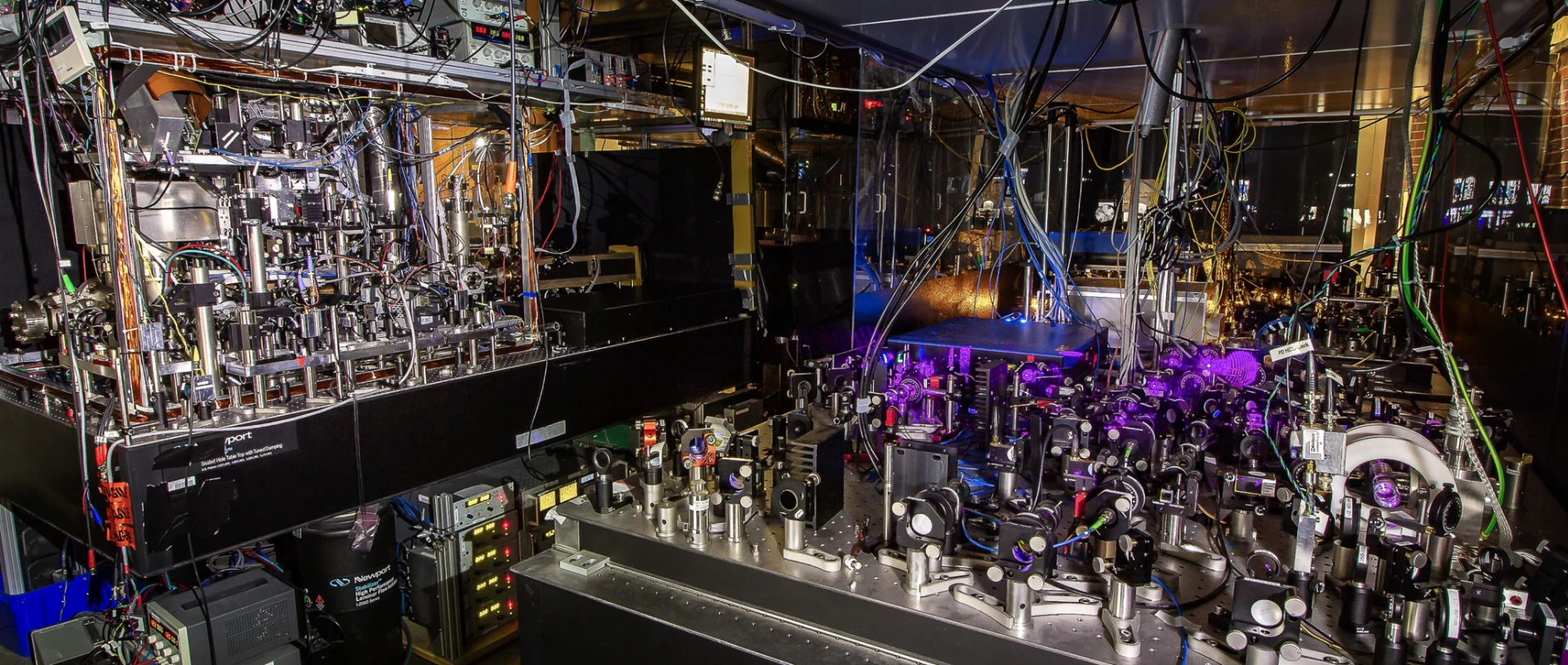

Un des laboratoires de l'Université d'Innsbruck abrite une expérience qui défie notre compréhension de la matière. Des métaux des terres rares y sont portés à des températures extrêmes, se volatilisant à une vitesse comparable à celle d'un avion de chasse. Un dispositif sophistiqué de lasers et d'impulsions magnétiques intervient alors pour freiner brutalement ce gaz, le refroidissant jusqu'à des températures plus basses que celles des confins de l'espace interstellaire.
Dans ces conditions extrêmes, les quelque 50 000 atomes présents perdent leur individualité pour fusionner ensuite en un état quantique unique. Une simple modification du champ magnétique ambiant suffit alors à faire apparaître d'infimes tourbillons. Les chercheurs d'Innsbruck ont enfin réussi à les observer ; un pas de plus dans la compréhension du monde quantique après l'expérience menée par l'Université de l'Indiana au mois d'octobre.
