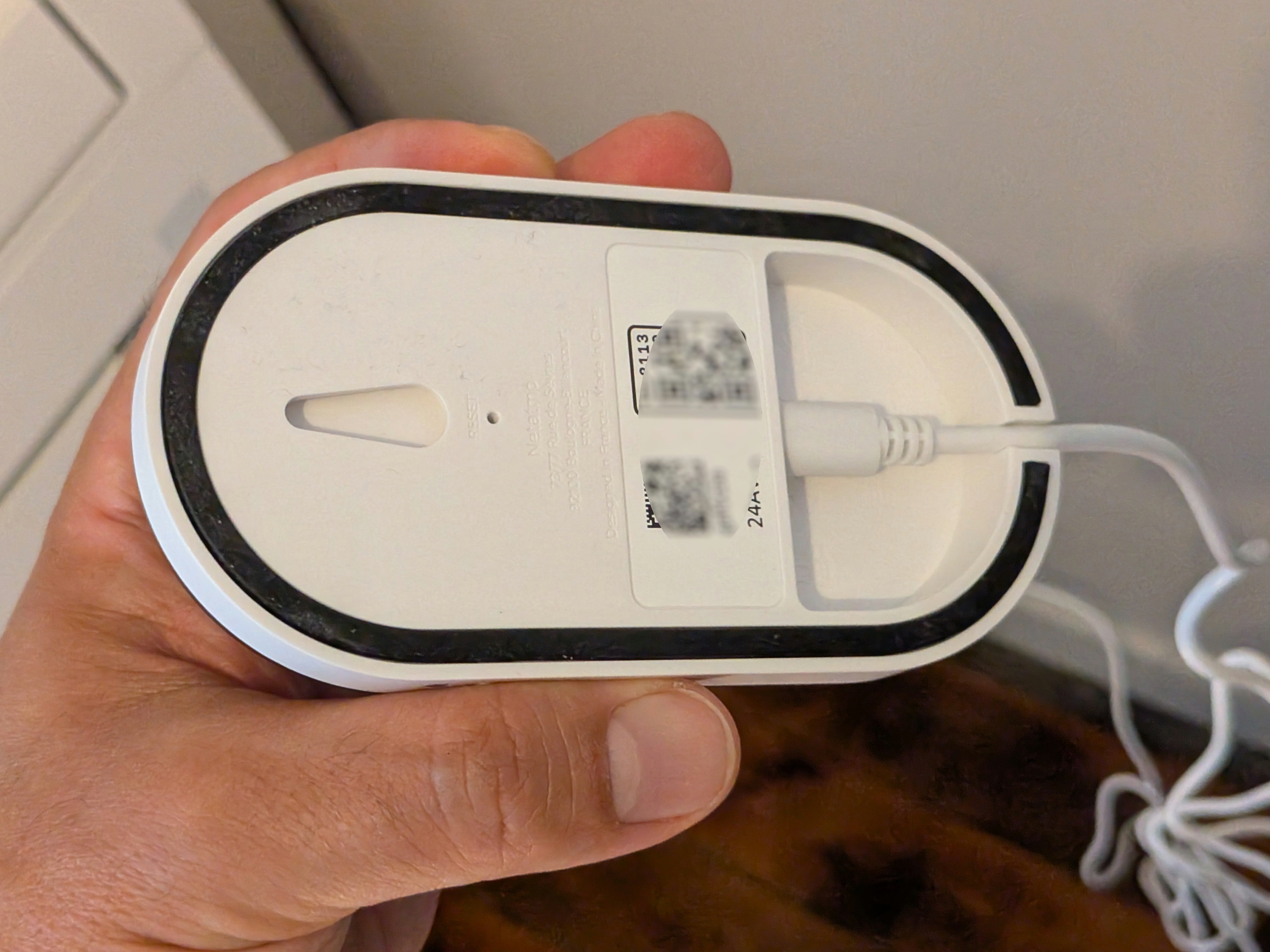

Je n'ai pas eu à sortir la boîte à outils. La Commande Intelligente de Climatiseur (Smart AC Controller en anglais) se présente comme un boîtier en plastique noir et blanc au gabarit assez imposant (12,5 x 6,5 x 2 cm). Le tout est alimenté sur secteur, et se pose sur un meuble ou se fixe à un mur à portée du capteur infrarouge de votre clim. Ce n'est pas le thermostat le plus discret du marché : posé sur une commode ou une étagère, on ne voit que lui, et l'adaptateur secteur n'est pas non plus très compact. Ce n'est certes pas un défaut rédhibitoire, mais j'aurais préféré un gabarit un peu plus ramassé.
