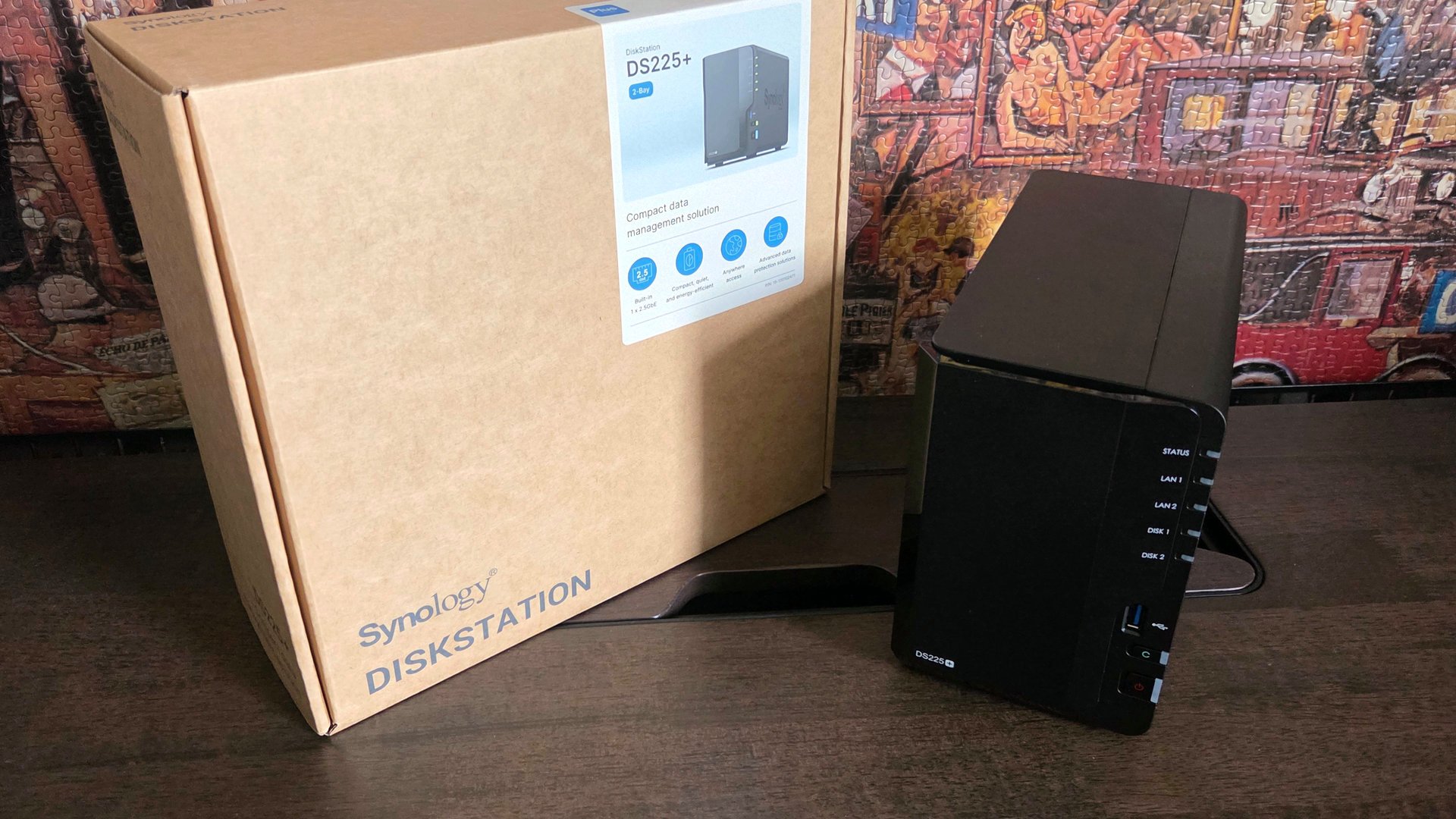

Le conditionnement toujours aussi sobre des produits Synology. ©Nerces pour Clubic

De prime abord, rien ne laissait penser que le DS225+ allait faire naître de tels débats. Il faut dire que le NAS est presque une copie conforme du DS224+ sorti un an plus tôt… au moins en ce qui concerne le châssis. On se retrouve donc en face d’un parallélépipède couvert de plastique noir, aux dimensions contenues (165 × 108 × 232 millimètres) pour un poids tout à fait modeste (1,3 kilogramme). Là encore, comme l’an dernier, ce châssis dispose d’une façade amovible aimantée.
