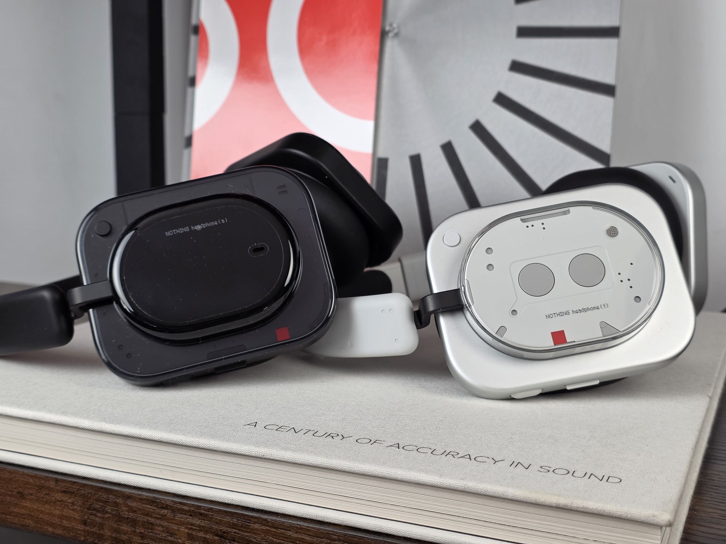

On reconnait clairement la filiation entre le Nothing headphone (a) et le headphone (1), malgré une différence dans les matériaux ainsi qu'une coque externe plus menue © Guillaume Fourcadier pour Clubic
