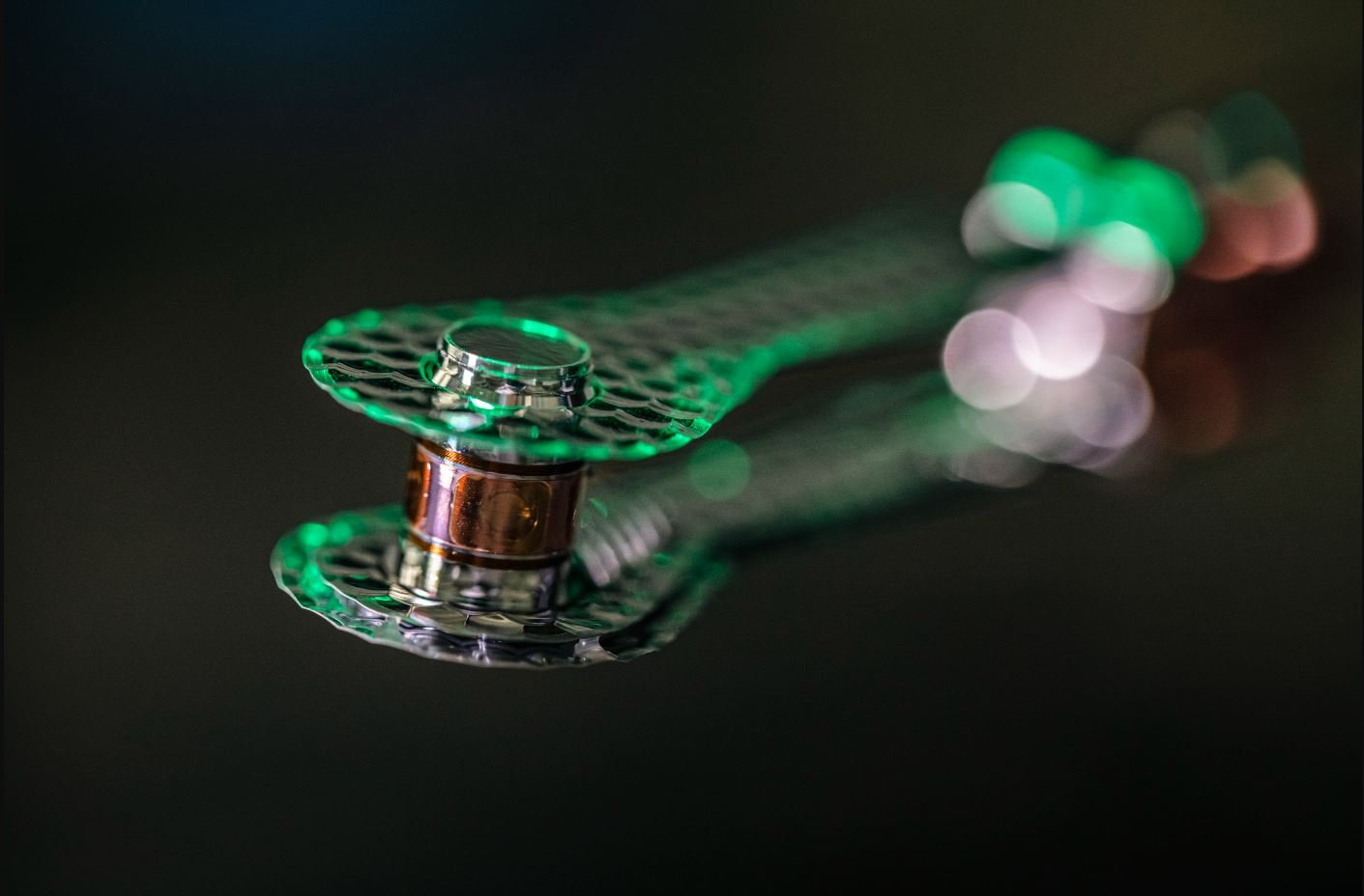

L'enceinte de confinement contenant la bille bombardée par des lasers, au centre du dispositif de fusion du NIF. © LLNL’s National Ignition Facility

Dans cette enceinte dédiée à la recherche, un ensemble de presque 200 lasers (192) bombarde de faisceaux une bille de 2 millimètres de diamètre contenant des isotopes de l'hydrogène. Ces derniers fusionnent et forment alors des atomes d'hélium, dans une réaction qui produit de l'énergie : tout l'enjeu de la technologie est de générer une réaction qui produit plus d'énergie que celle qui est injectée par les lasers. Ce « breakeven » ou gain positif atteint en 2022 avait produit 3.15 Mégajoules à partir d'une énergie combinée de 2 Mégajoules issue des lasers.
