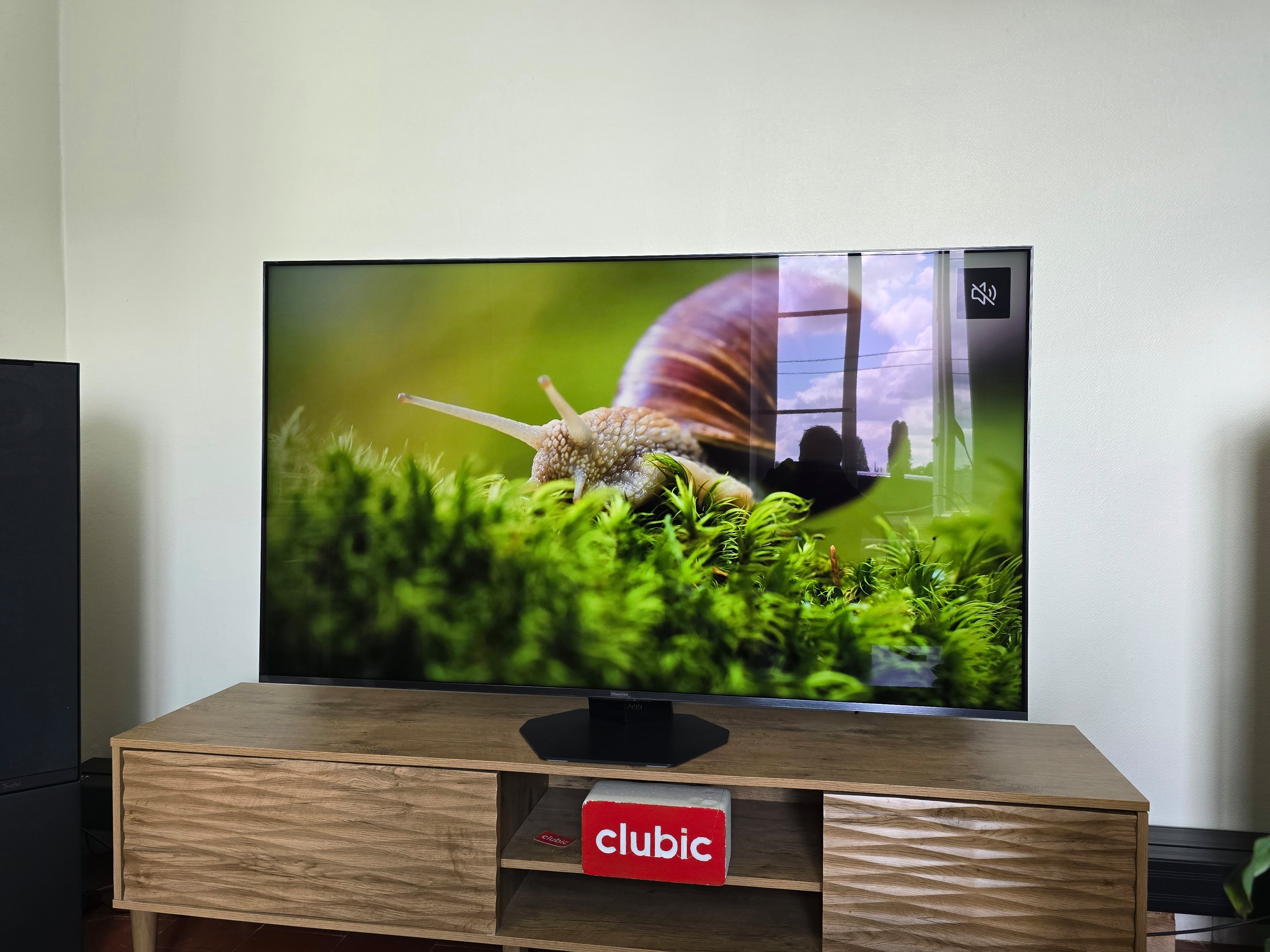

À vrai dire, beaucoup d'utilisateurs se plaignent du Mode Filmmaker, jugé "trop sombre". Le fait est que nos environnements domestiques ne rendent pas toujours l'usage de ce mode agréable dès qu'une lampe ou une autre source de lumière pénètre l'environnement. Et en pleine journée, quand la lumière naturelle envahit la pièce, c'est bien pire.
En journée, c'est aussi la position du téléviseur par rapport aux sources lumineuses qui grève l'expérience. © Matthieu Legouge
