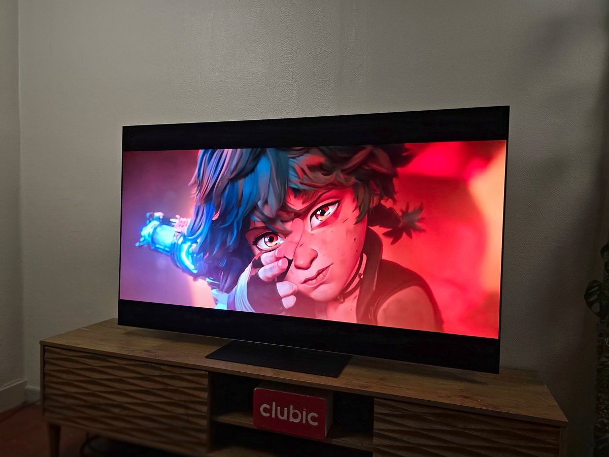

Le LG OLED G5 concourt au titre de meilleur téléviseur de l'année. © Matthieu Legouge

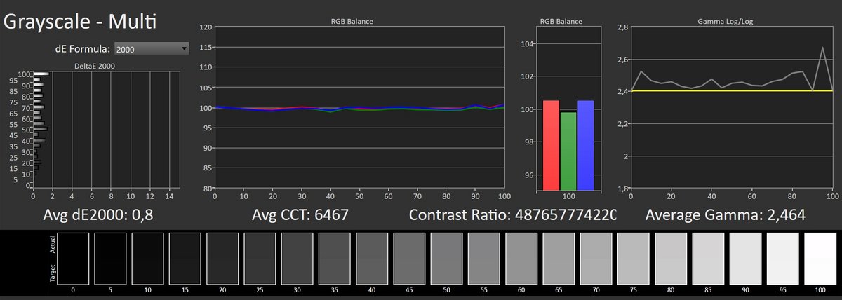

Le LG OLED G5 assume son statut de téléviseur situé dans le haut du panier. Comme c'est généralement le cas sur ce segment, l'étalonnage en sortie de carton est assez juste et soigné avec le Filmmaker Mode. Nous relevons ainsi une température de couleurs très proche de la valeur cible (6 500 K), une échelle de gris avec un Delta E de seulement 0.8, et un gamma qui n'est que légèrement supérieur à la cible.
© Clubic
© Clubic
La colorimétrie est très juste avec les contenus SDR. Le Delta E moyen est ici de 1.36 et, comme on peut le voir, aucune nuance ne surpasse la barre jaune, celle qui marque le seuil au-delà duquel sont visibles par l'œil humain les dérives chromatiques.

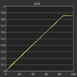

La suite de nos mesures en HDR

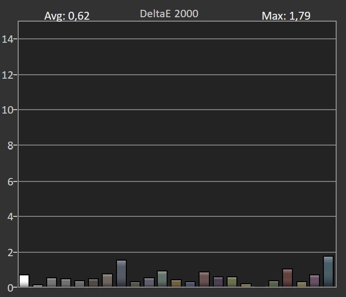

Le LG OLED G5 supporte les signaux HDR10, Dolby Vision (et Dolby Vision IQ), ainsi que l'HDR HLG, mais fait l'impasse sur l'HDR10+, un format supporté par son concurrent national, Samsung bien sûr.
© Clubic

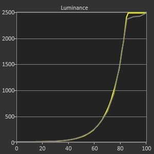

La colorimétrie avec les sources HDR est absolument impeccable. Le Delta E moyen de 0.62, une valeur qui témoigne de l'étalonnage soigné de ce téléviseur avec le mode Filmmaker. La valeur maximale relevée est quant à elle de 1.79, une nouvelle fois tout à fait dans les clous.
© Clubic
© Clubic
Le LG G5 livre tout son potentiel avec les contenus HDR, et quel potentiel ! Alors que la courbe EOTF est parfaitement suivie, la courbe de luminance explose quant à elle les records avec un pic lumineux mesuré à 2 476 cd/m². Il s'agit d'un gain énorme de plus de 55 % par rapport au LG OLED G4, sur lequel nous avions relevé un pic lumineux de 1 578 cd/m² avec ce même APL de 10 %. En ajustant la balise MaxCLL à 10 000 cd/m², nous observons que le G5 colle la courbe de référence jusqu'à 80 % de luminance, avant de légèrement lisser son signal pour éviter de perdre trop de détails dans les très hautes lumières.

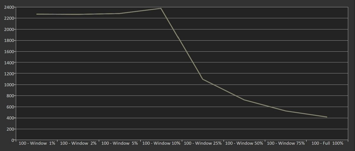

Autre point de comparaison intéressant par rapport au G4 : l'ABL. Le LG OLED G5 est, naturellement, soumis à une limitation assez brutale de sa luminosité suivant la taille de la surface affichée. En revanche, l'amélioration est une nouvelle fois significative. Certes, pas autant que précédemment, mais le gain en luminosité sur une fenêtre de pleine taille est tout de même à hauteur de 40 % entre les deux générations. Pour être plus précis, nous mesurons un pic lumineux de 409 cd/m² sur le G5, là où il ne dépassait pas 292 cd/m² sur le G4.

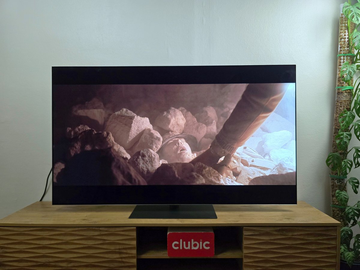

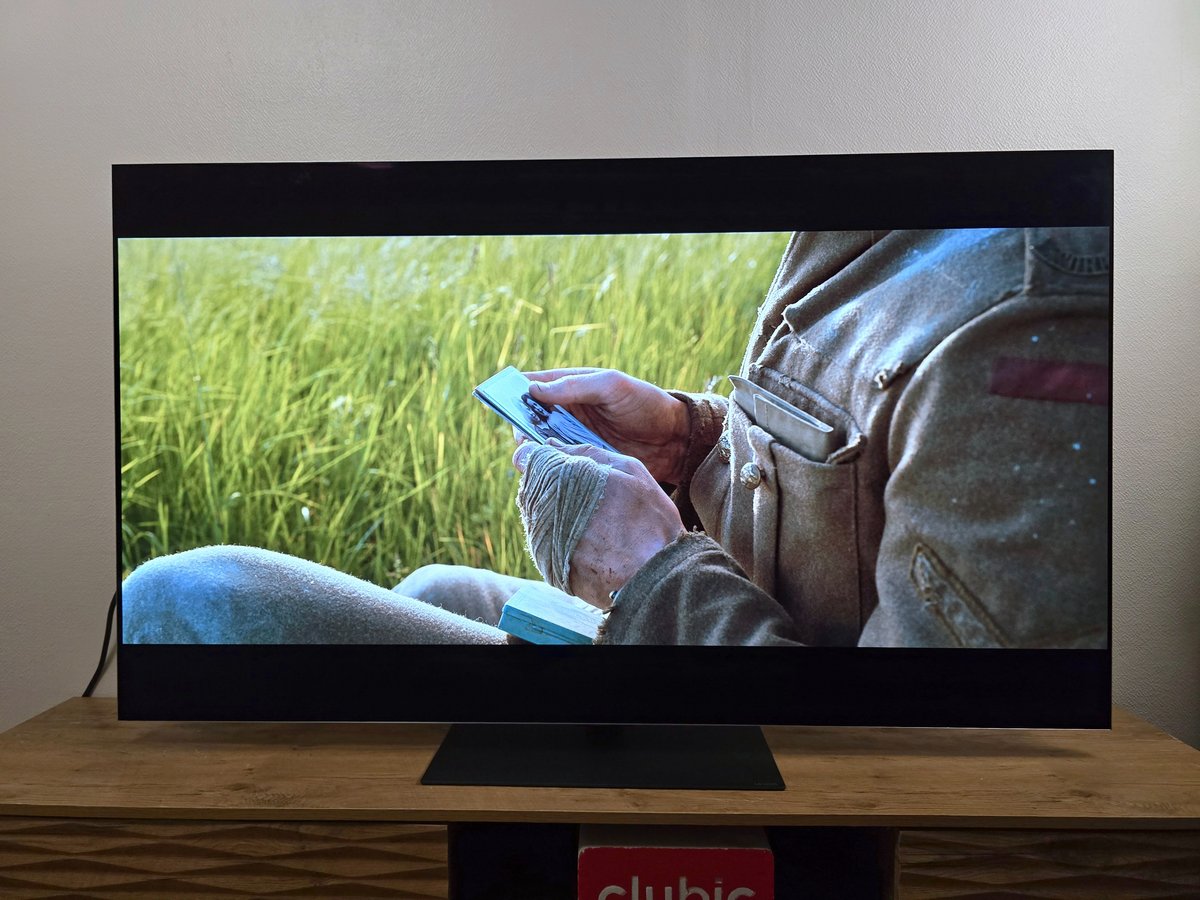

Comme je l'expliquais au moment de donner mes premières impressions sur le LG OLED G5, il y a des téléviseurs qui en mettent plein la vue dès qu'on les allume, et d'autres qui séduisent plus subtilement, par leur équilibre et leur maîtrise. Étrangement, malgré son pic lumineux record qui vient faire du coude aux téléviseurs MiniLED, le G5 appartient plutôt à la seconde catégorie. Car bien qu'il offre un rendu des plus dynamique, bien visible en lançant des contenus Dolby Vision, le G5 fait surtout preuve d'une certaine maitrise, sans jamais tomber dans la démonstration gratuite.
Avec "1917", l'illusion du plan séquence de deux heures ne perd rien de son charme sur le G5, au contraire. © Matthieu Legouge
© Matthieu Legouge
© Matthieu Legouge

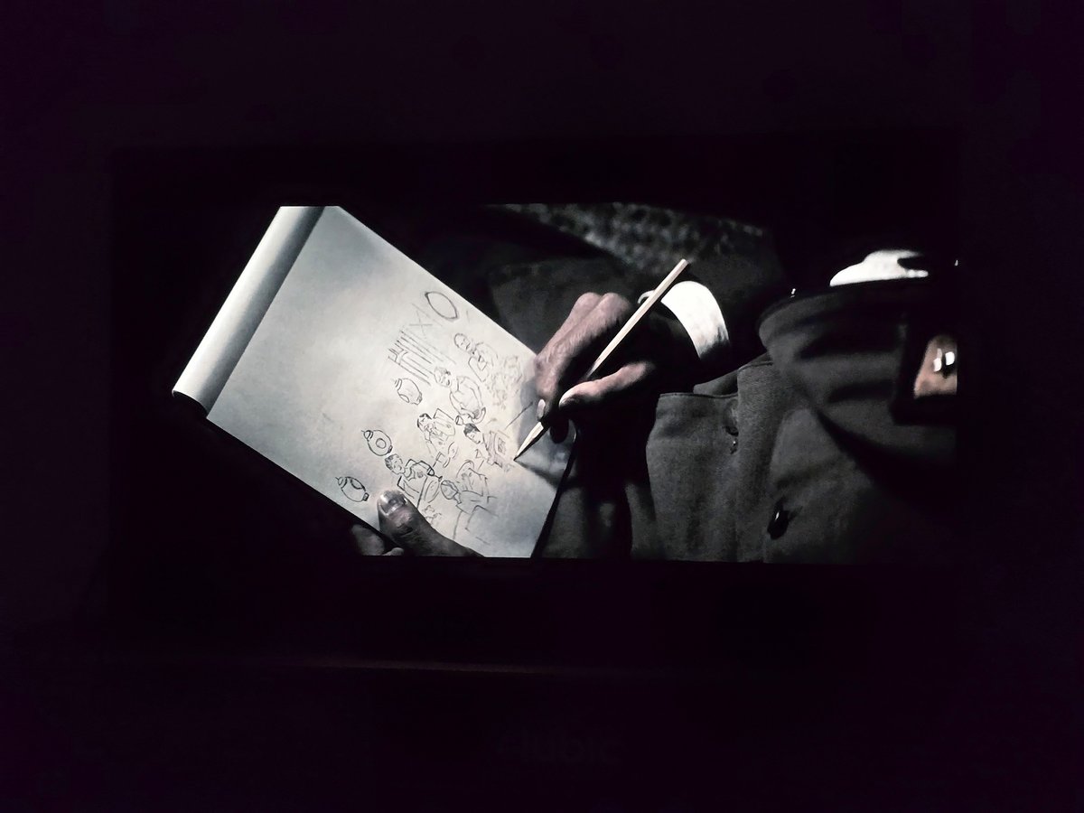

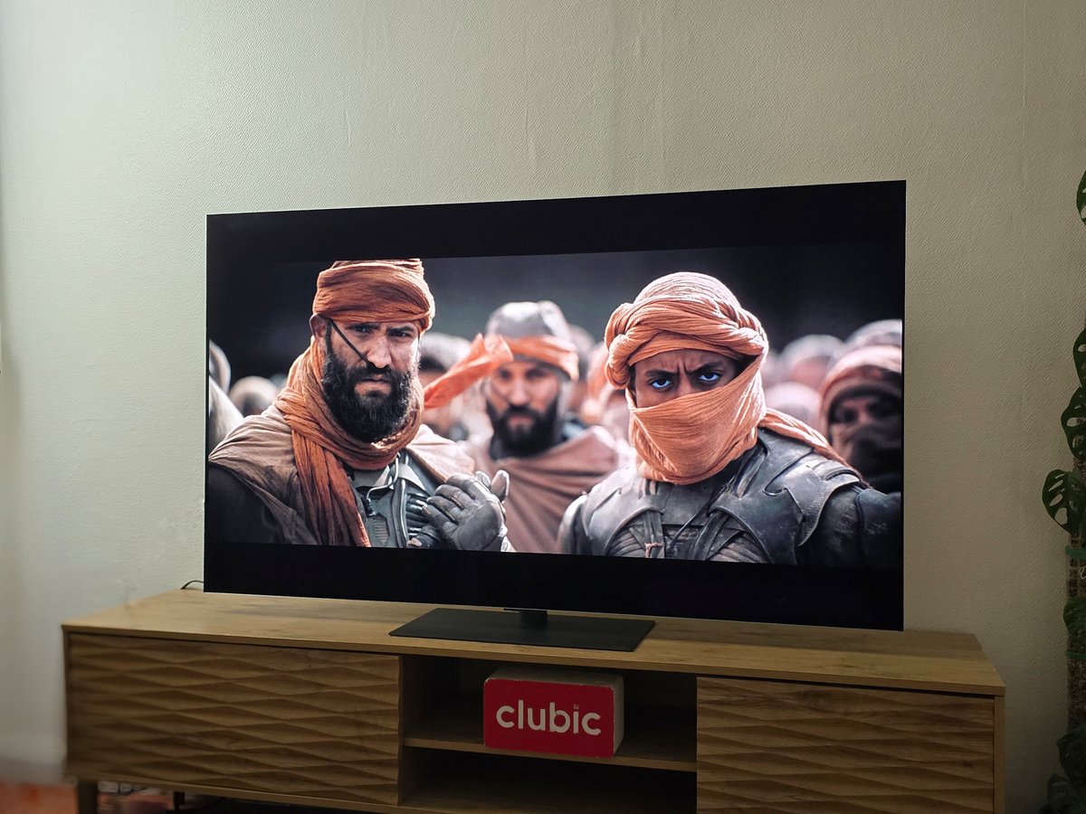

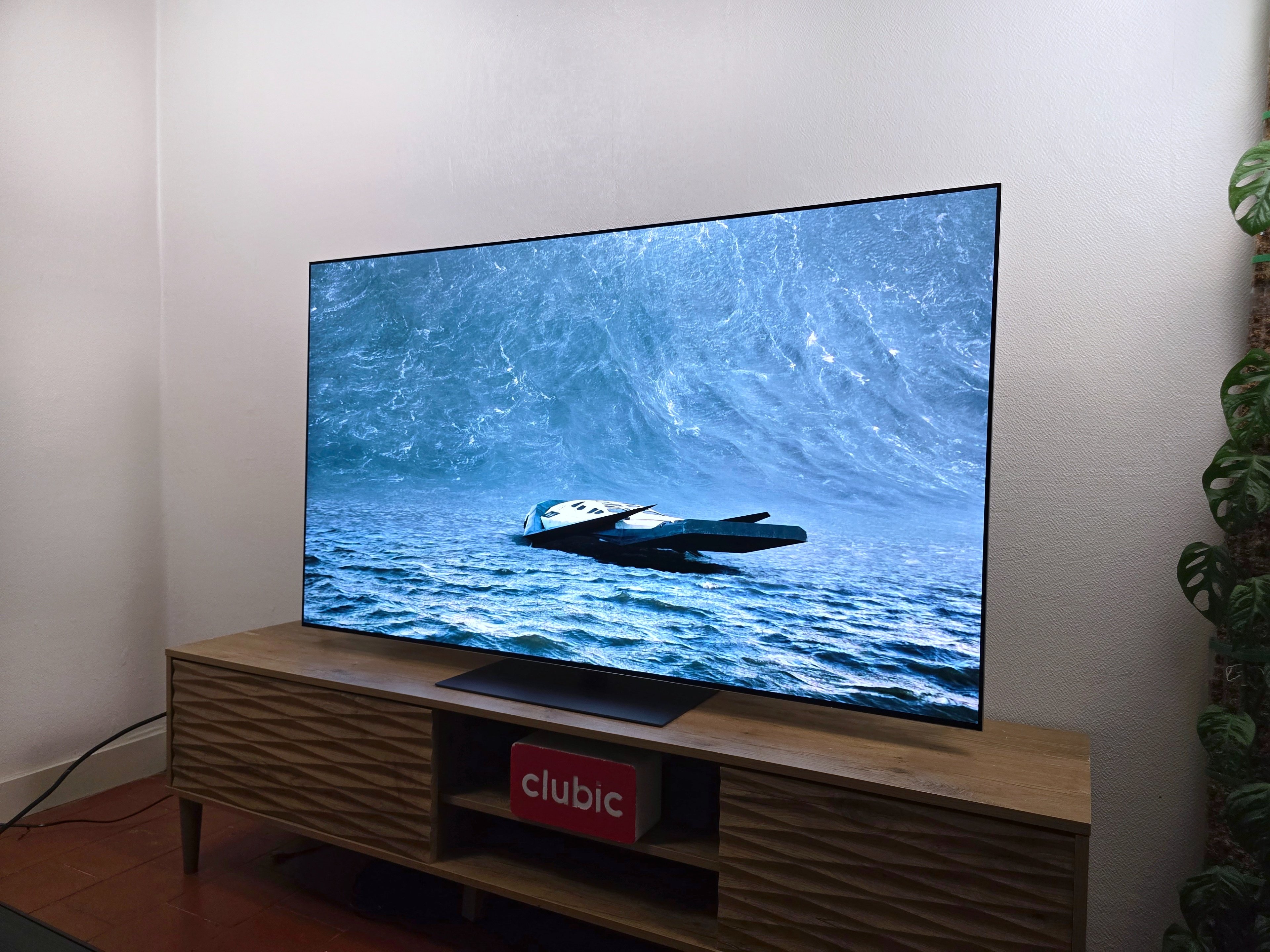

Avec son mode Filmmaker, le G5 propose une approche cinématographique évidente, nuancée et maitrisée. Les scènes à fort contraste, comme celles de Dune: Part Two, mêlant les lumières brûlantes du désert aux balais d'ombres abyssales, gagnent en impact. Le mappage de tons est à la fois précis et subtil : la courbe EOTF est respectée à la lettre, avec juste ce qu’il faut de compression pour éviter toute perte de détail dans les hautes lumières.

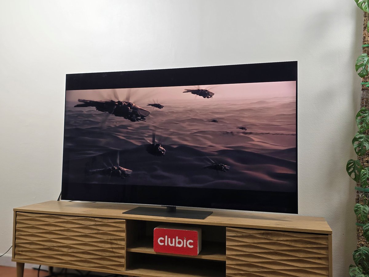

"Dune: Part Two" laisse à voir de magnifiques scènes HDR que ce téléviseur restitue de belle manière. © Matthieu Legouge

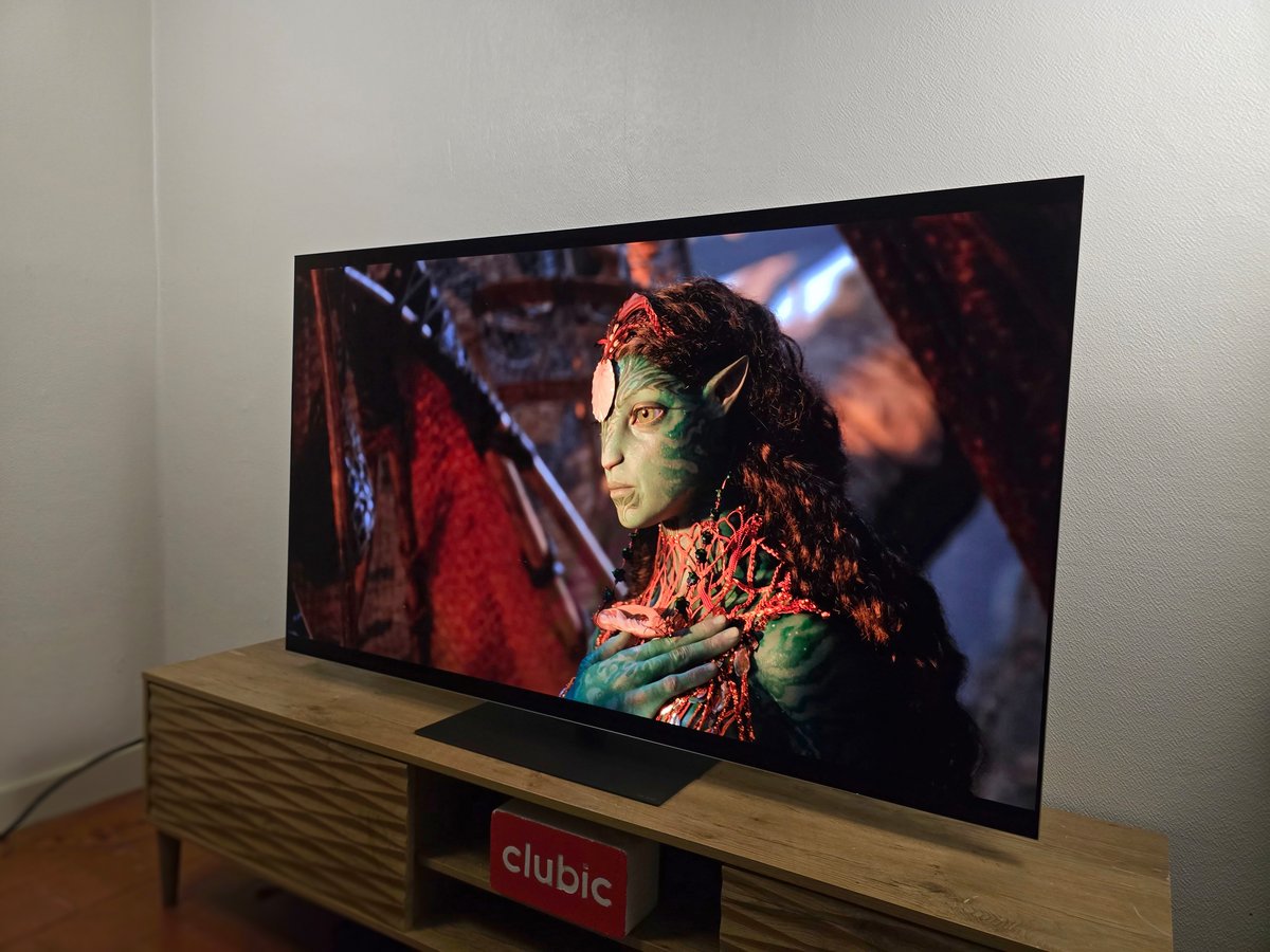

C'est du côté des couleurs que l'on remarque finalement le mieux le saut générationnel opéré avec le LG OLED G5. Si la palette est plus large, elle permet surtout de rendre une image plus expressive, plus "cinéma", grâce à des teintes et des saturations qui nous semblent mieux conservés dans les hautes lumières. Mêlé à une excellente justesse colorimétrique, cette performance permet de rendre une image très plaisante à l'œil, avec des blancs et des couleurs d'une belle pureté et ce rendu si particulier de l'OLED avec ses noirs d'encre.
L'image est juste, pleine de détails, avec un jeu d'ombres et de lumières parfaitement géré. © Matthieu Legouge

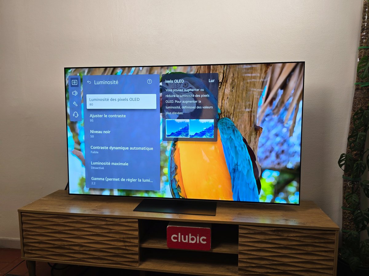

Concernant les traitements d'image, pas de grande révolution ici mais une gestion que LG semble bien maitriser. L’upscaling est parfaitement traité, les contenus 1080p sont mis à l'échelle très correctement par le nouveau processeur Alpha 11 AI, avec une montée en définition qui parvient à bien définir les textures tout en évitant un effet de lissage trop visible. Même les vieux Blu-ray trouvent une nouvelle jeunesse, sans tomber dans le piqué numérique excessif.

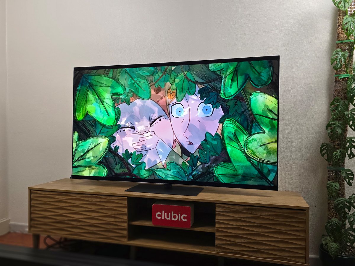

Les couleurs saturées des films d'animation sont presque aussi vibrantes que sur le S95F. © Matthieu Legouge

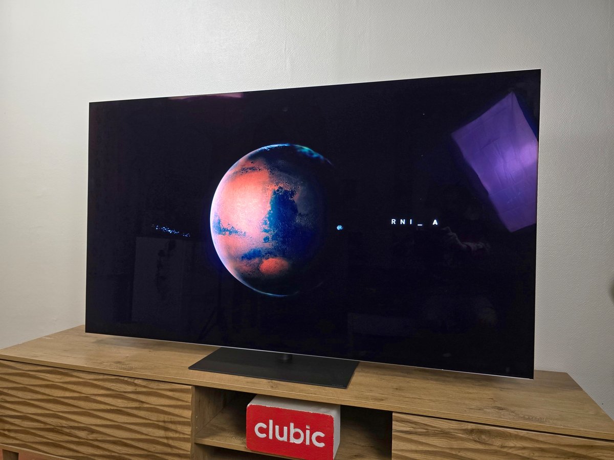

Enfin, parmi les autres points forts du G5, et de l'OLED en général, les angles de vision apparaissent toujours aussi larges et ouverts. Côté reflet, le traitement Vanta Black introduit par LG il y a maintenant deux ans limite bien les reflets diffus et parvient à diluer correctement l'impact des reflets directs. En revanche, il s'agit toujours d'une dalle glossy qui ne donne pas l'effet "wahou" de ce que propose Samsung sur son S95F.
Le traitement anti-reflet se montre assez efficace © Matthieu Legouge
Mais logiquement moins dans les scènes sombres. © Matthieu Legouge
Cela dit, l’approche de LG a l’avantage de préserver l’intégrité des noirs et la fidélité des couleurs, là où le revêtement mat de Samsung peut parfois altérer légèrement le contraste perçu et la saturation lors de reflets importants. Une approche différence donc, que le consommateur doit juger en connaissance de cause.

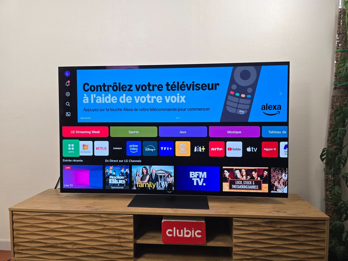

Le G5 tourne sous webOS 25, une version qui conserve l’interface en tuiles introduite l’an dernier, tout en apportant quelques raffinements. L’ergonomie reste globalement fluide, les menus sont réactifs, et les réglages rapidement accessibles. Pas de révolution donc, mais une interface bien maîtrisée.
WebOS 25 se bonifie, mais la publicité y occupe, selon nous, trop d'espace. © Matthieu Legouge
La vraie nouveauté vient de l’intégration de fonctionnalités IA plus poussées. Un bouton dédié sur la télécommande permet de faire apparaître Gemini, capable de lancer des réglages, suggérer du contenu ou répondre à quelques requêtes contextuelles. L’idée est bonne, mais les usages restent encore limités. On retient surtout l’arrivée du mode AI Picture Wizard, qui permet aux profils moins expérimentés de calibrer leur image en quelques étapes simples, via des choix visuels guidés. Une option pertinente pour ceux qui veulent un rendu sur mesure sans se perdre dans les menus.

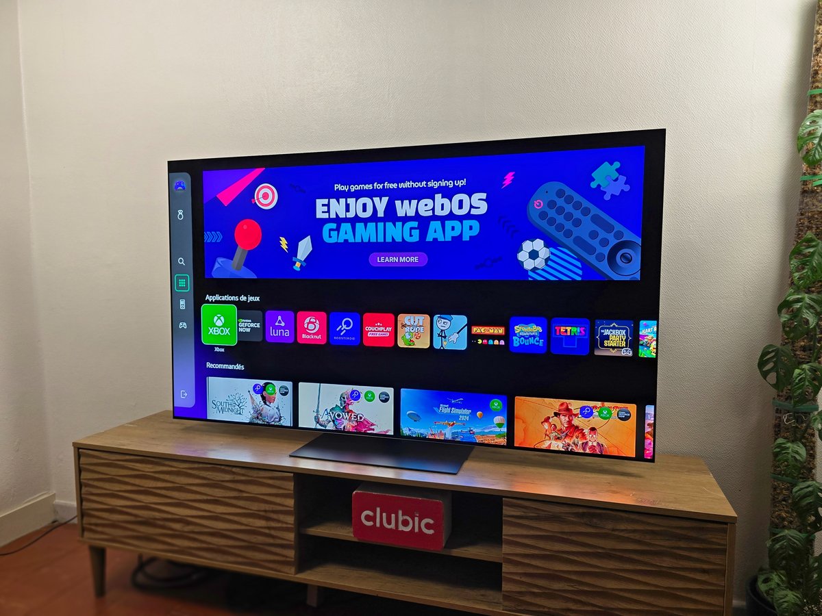

La section dédiée au gaming est particulièrement complète. © Matthieu Legouge
Les réglages se font facilement, avec des explications à chaque étape. © Matthieu Legouge
Comme toujours chez LG, la compatibilité avec AirPlay 2, Miracast, Chromecast est de la partie, tout comme la gestion des objets connectés via LG ThinQ, Matter, Apple Home ou Google Home. On peut également créer jusqu’à 10 profils utilisateurs, avec recommandations personnalisées.

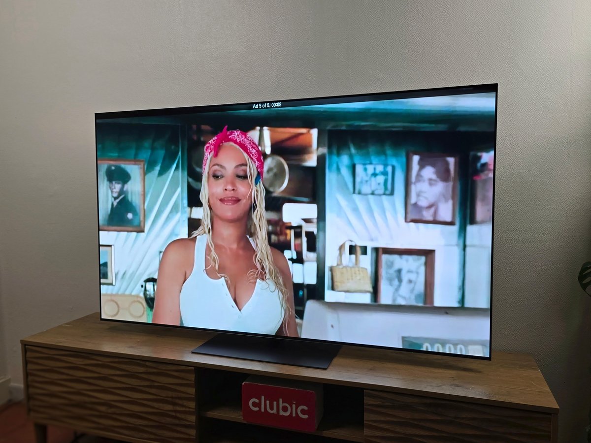

Misère, encore des pubs. © Matthieu Legouge

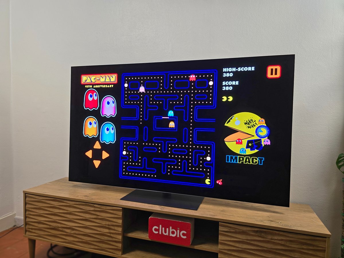

Après une grosse minute de publicité affligeante, il est possible de jouer à PacMan ! © Matthieu Legouge
Avant de lancer un jeu disponible gratuitement et jouable à la télécommande, il faut se "farcir" cinq publicités — dont, dans notre cas, cinq fois la même publicité au contenu sexualisé. Un passage obligé franchement déplacé pour accéder à des jeux qui se destinent en grande partie à un jeune public.

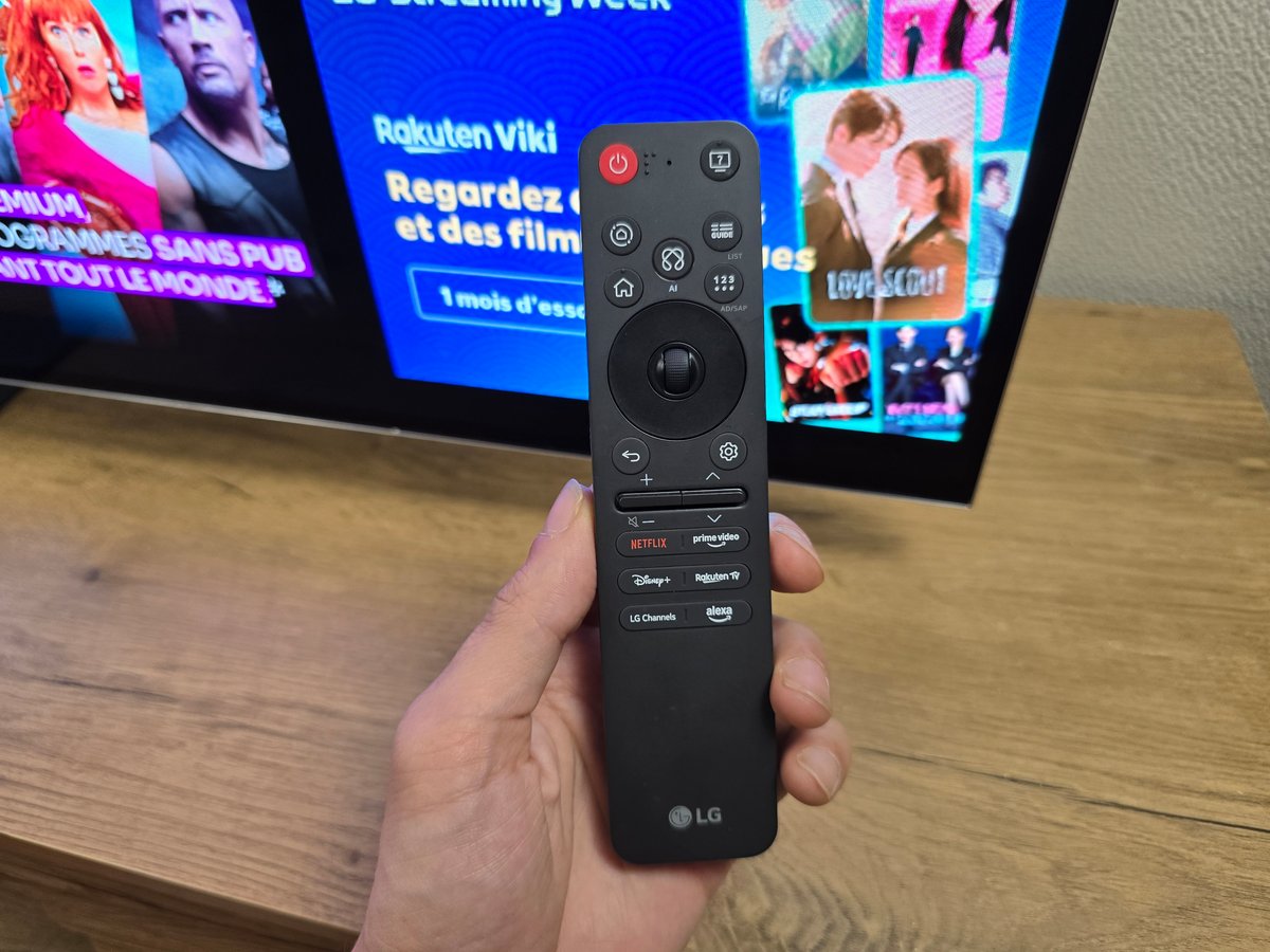

La nouvelle Magic Remote, plus plate et modernisée, conserve le pointeur gyroscopique, la molette crantée et les touches d’accès rapide aux principales plateformes. On regrette simplement l’absence de rétroéclairage, toujours non corrigée en 2025.
La télécommande garde son curseur gyroscopique, mais change radicalement de design ! © Matthieu Legouge

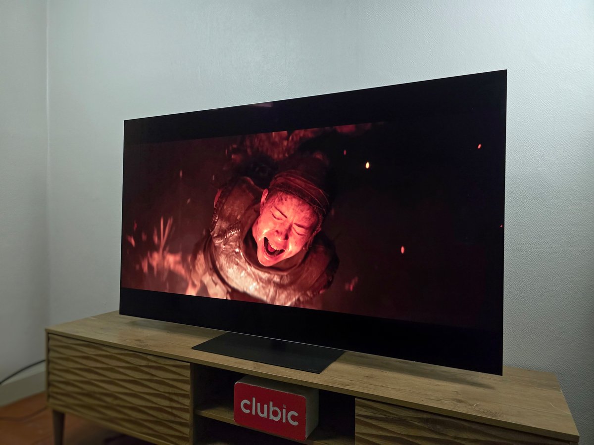

Un plaisir de retrouver "Hellblade II' avec une si belle image. © Matthieu Legouge

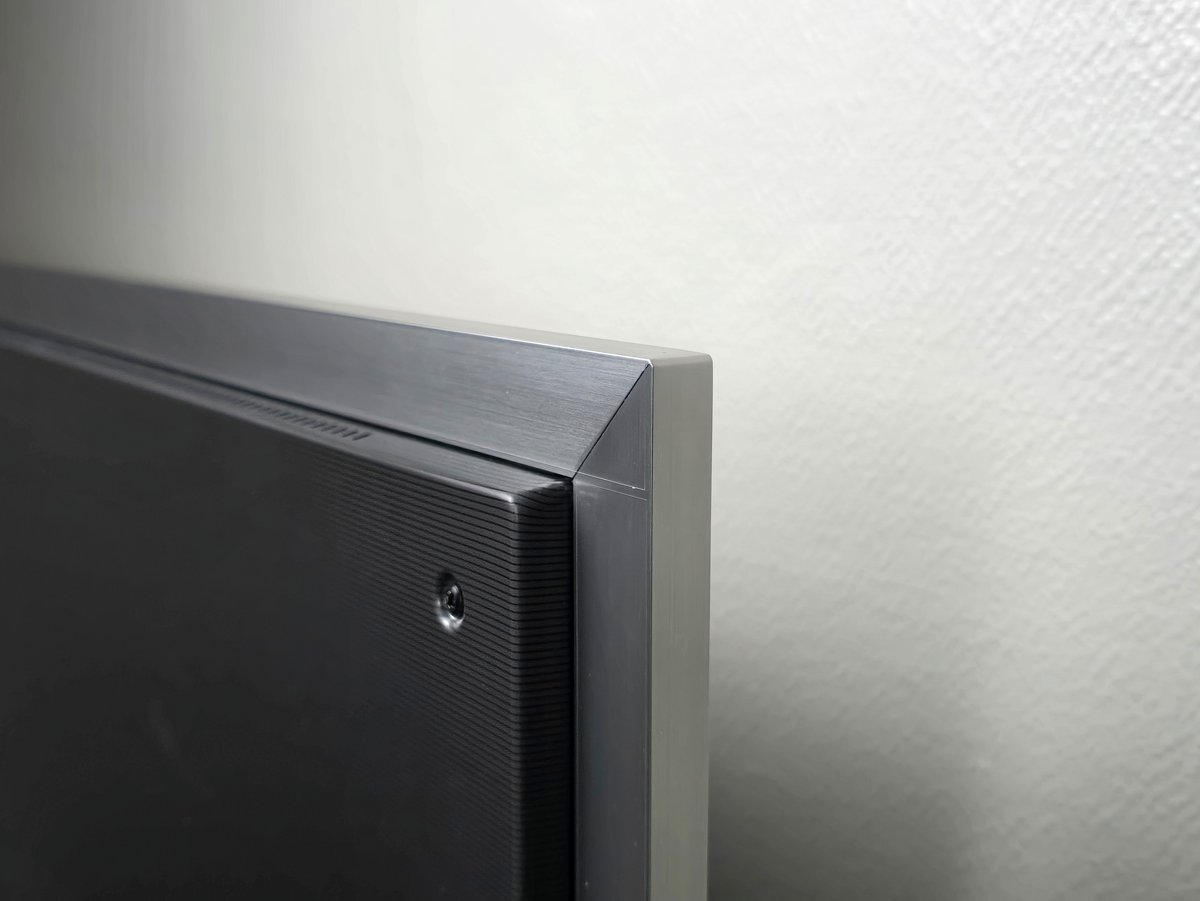

Le LG OLED G5 reprend le design « Gallery » propre à la série G, conçu avant tout pour une intégration murale. Comme sur les générations précédentes, aucun pied n’est fourni, le téléviseur en effet livré avec un support mural affleurant. Un pied central (référence : LG SA-G5SN65 pour ce modèle de 65 pouces) reste disponible en option, à un prix tout de même prohibitif pour un simple support.
Le design "Gallery" évolue peu, mais est toujours aussi réussi. © Matthieu Legouge
L’écran affiche une épaisseur réduite à seulement 2,7 cm, grâce à l’intégration directe de l’électronique dans le châssis. Le résultat est toujours aussi élégant : des bords fins, un dos plat, une finition premium en métal, avec des caches pour dissimuler les câbles et assurer un rendu propre, que le téléviseur soit posé ou fixé au mur.
La construction est toujours aussi soignée. © Matthieu Legouge
