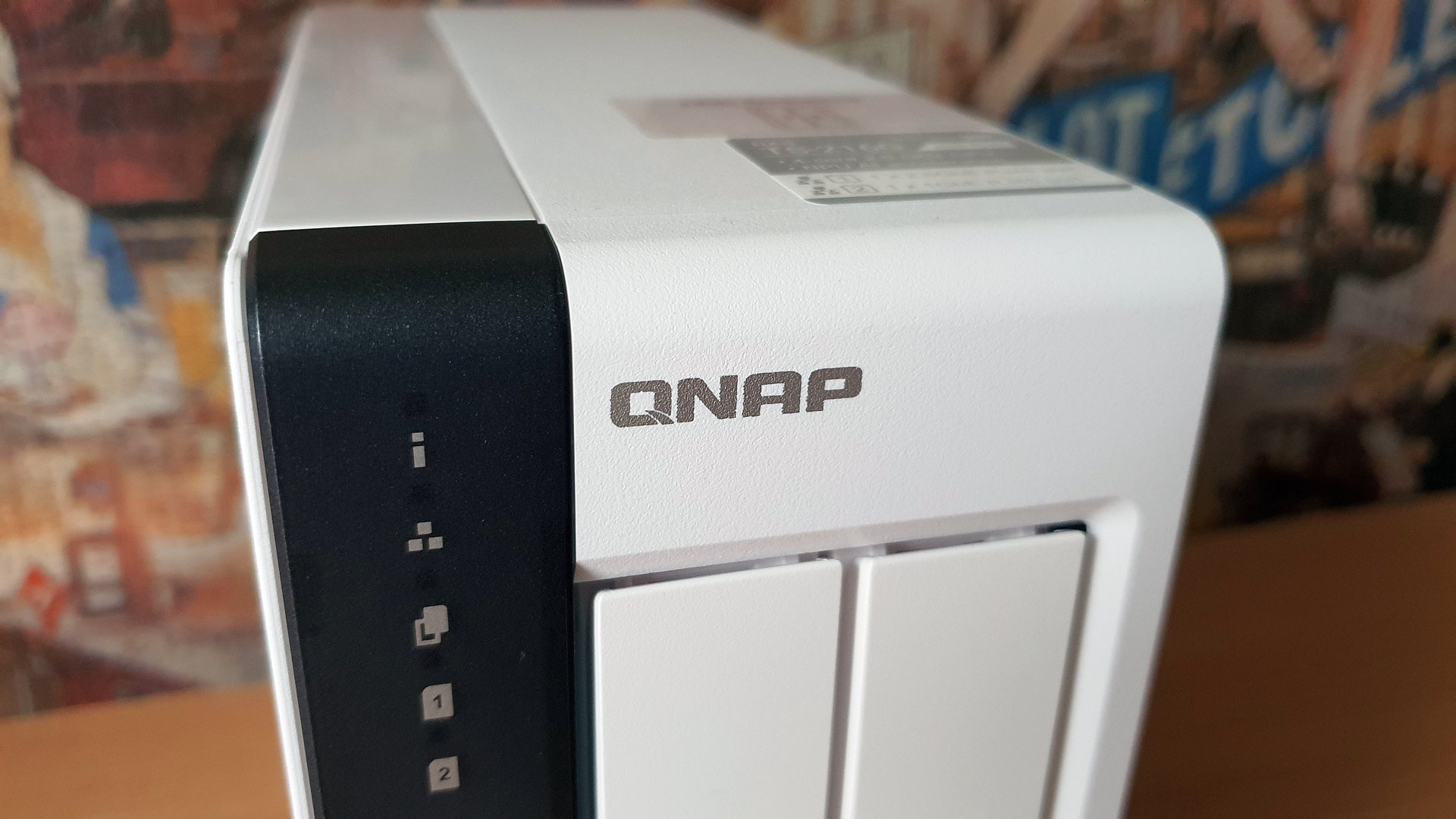

Souvent perçus comme trop limités pour un usage professionnel, les NAS deux baies sont d’abord et avant tout conçus pour la maison. En ce sens, le TS-216G semble devoir être un bon candidat entre modernité de son contrôleur réseau 2,5 GbE et sobriété de son processeur ARM. Un NAS qui représente tout de même un investissement alors autant ne pas se tromper.
Le TS-216G n'existe qu'en blanc... tant pis pour les amateurs du noir profond © Nerces pour Clubic

Un modèle compact avant tout conçu pour la maison © Nerces pour Clubic
Design et ergonomie
Le TS-216G s’impose d’abord comme un produit QNAP « classique ». Les habitués reconnaîtront immanquablement le style de la firme concurrente de Synology. Un style qui mélange le côté un peu brut de décoffrage d’un produit professionnel à quelques petites touches davantage pensées pour la famille comme ce coloris blanc, assez rare dans le monde du NAS ou cette bande latérale grise.

NAS deux baies oblige, le TS-216G est relativement compact. Si on est loin des modèles 100 % flash comme le TBS-h574TX que nous testions il y a peu, le parallélépipède repose sur une base de seulement 165 x 102 millimètres pour une profondeur de 220,6 mm. De plus, le poids reste modeste puisque, sans les disques durs, il s’affiche à 1,45 kilogramme. Une compacité que l’on doit tempérer par la présence d’une brique d’alimentation externe (48 watts seulement), comme toujours sur ce genre de produit.

En façade, le TS-216G se distingue donc d’abord par la présence de cette bande latérale grise qui regroupe les LED de fonctionnement. De haut en bas, on retrouve celle de mise sous tension et celles d’activité du réseau, de l’USB, du premier disque et, bien sûr, du second disque. Il est d’ailleurs à noter que ces deux disques ont le bon goût de prendre place sur des berceaux individuels. Bien sûr, ils ne sont pas verrouillables, mais l’attention reste appréciable.
