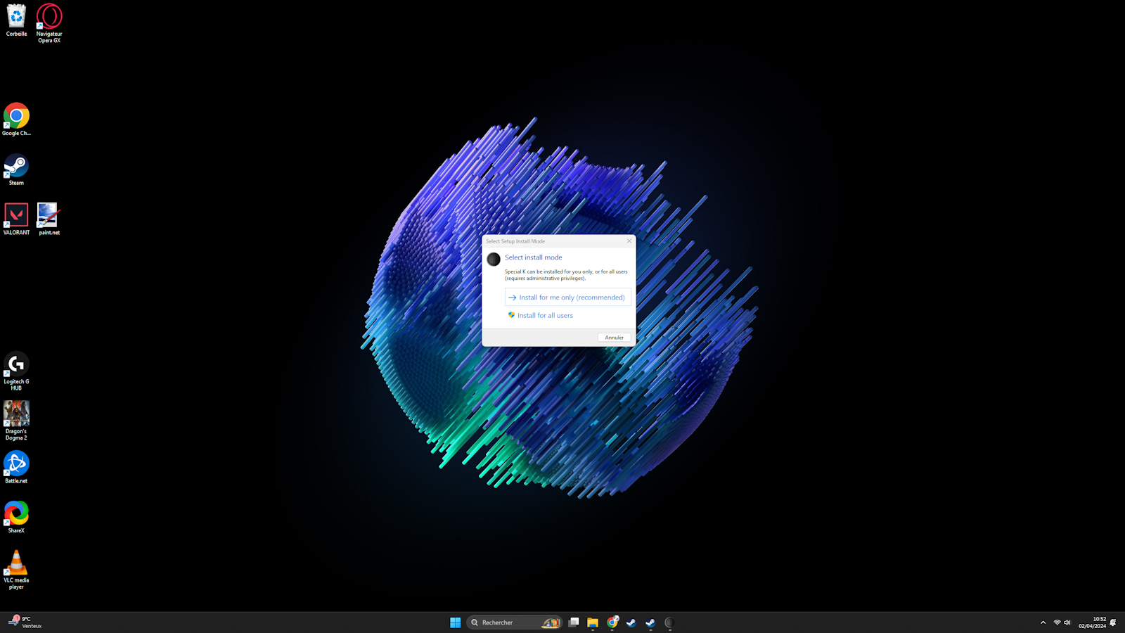

1. Commencez par télécharger la dernière version stable de Special K.

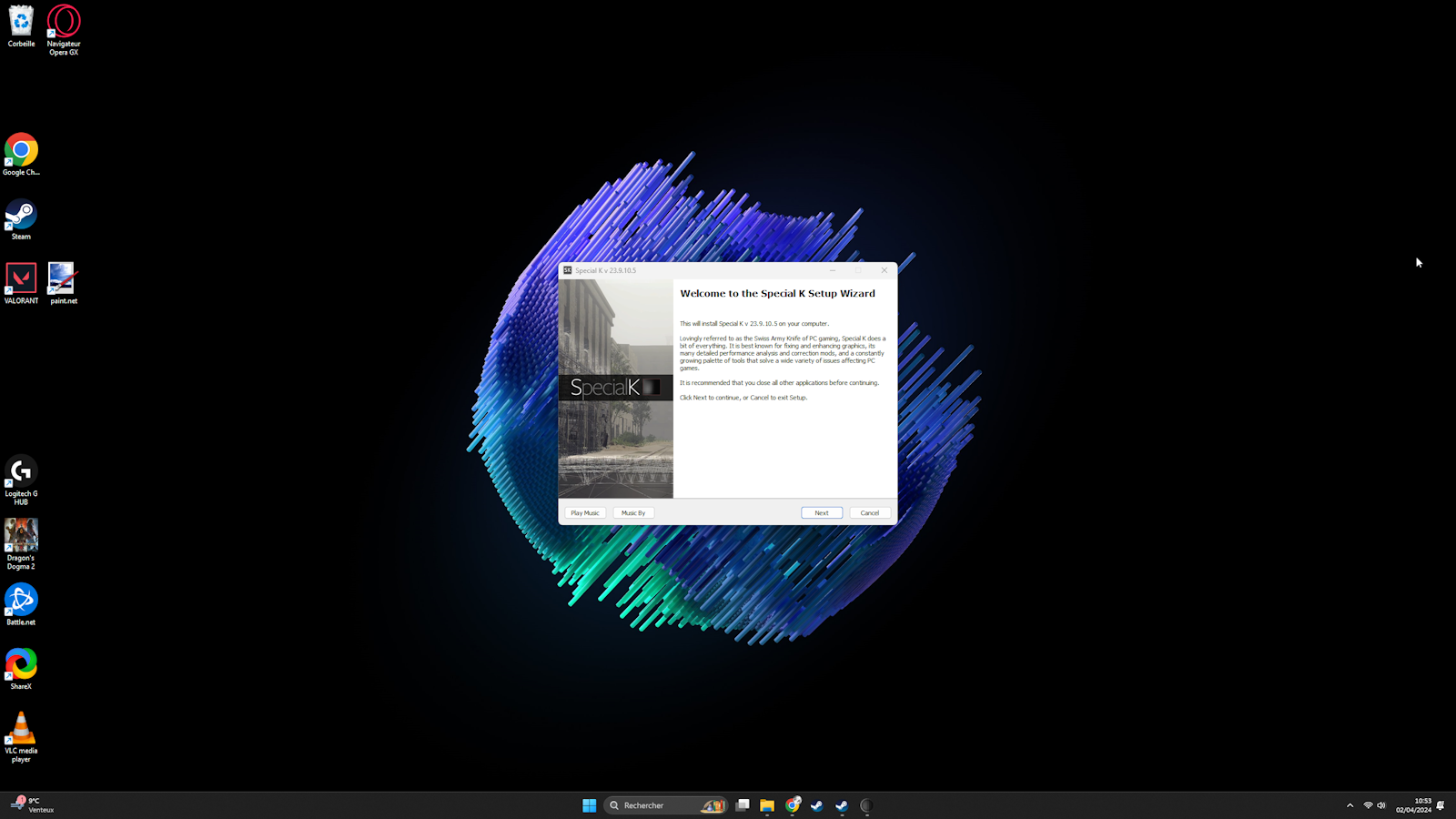

2. Lancez le programme SpecialK.exe.
3. Choisissez entre l'installation pour vous uniquement, ou pour tous les utilisateurs de votre PC.
4. Suivez toutes les étapes de l'installation.
5. Vous pouvez ensuite choisir de lancer Special K à la fin de l'installation.

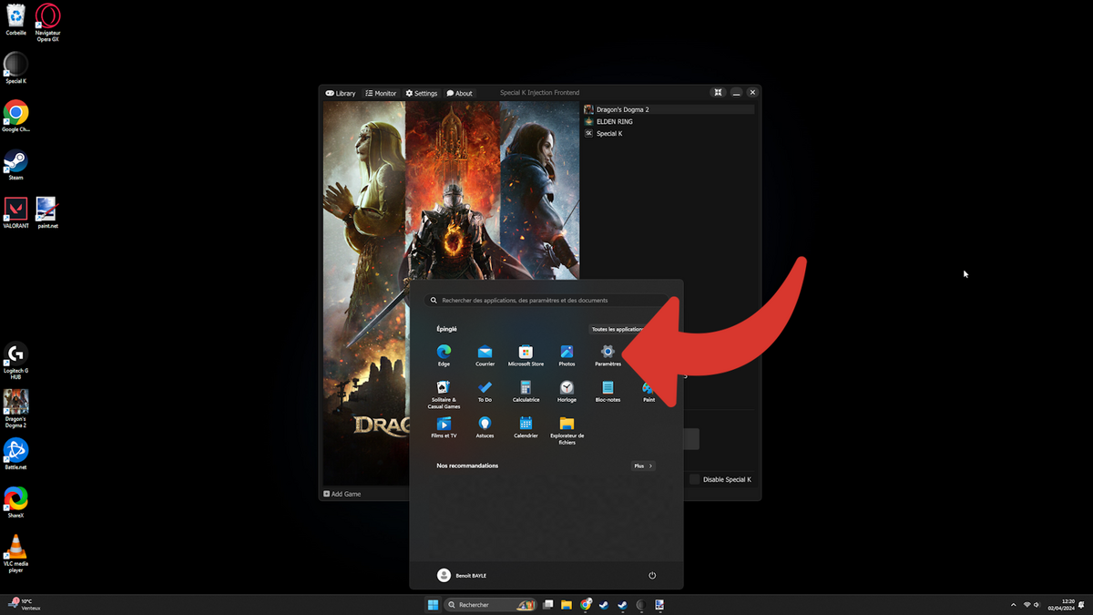

6. Vous voilà donc sur le SKIF. Rendez-vous ensuite sur l'onglet « Library », puis choisissez un jeu parmi ceux accessibles. Lancez-le, et Special K se lancera de manière simultanée.
7. Si le jeu auquel vous souhaitez accéder n'est pas visible, vous pouvez cliquer sur l'option « Add game » située en bas à gauche de l'application.

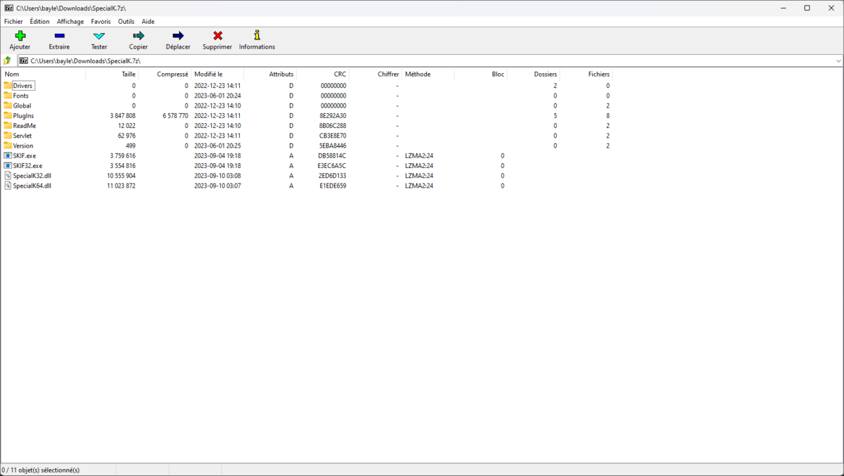

2. Téléchargez ensuite la version archive de Special K.

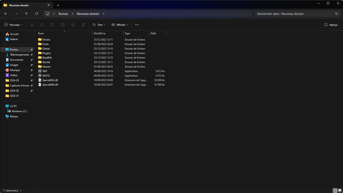

3. Il faudra ensuite extraire l'archive reçue, à la localisation de votre choix.

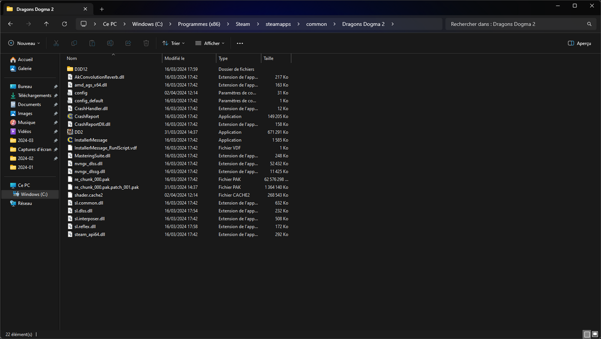

4. Rendez vous ensuite sur le dossier ainsi créé : des fichiers SpecialK32.dll et SpecialK64.dll devraient être présents.

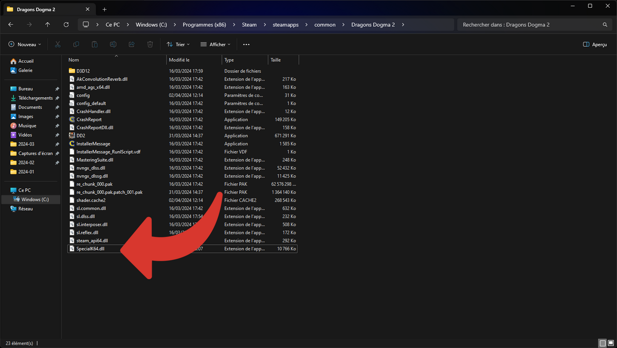

5. Accédez ensuite au dossier du jeu auquel vous souhaitez jouer. S'il s'agit d'un jeu Steam par exemple, il peut s'agir de l'entrée suivante : « Windows:C/Programmes(x86)/Steam/steamapps/common/nom du jeu ».
6. Regardez si le jeu est exécutable en 32 ou 64 bits, puis déplacez le fichier Special K Dll dédié vers le dossier du jeu en question. Si vous souhaitez jouer à un jeu 32 bits, déplacez ainsi le fichier SpecialK32.dll découvert lors de l'étape 4. S'il s'agit d'un jeu exécutable en 64 bits, déplacez plutôt le fichier SpecialK64.dll.

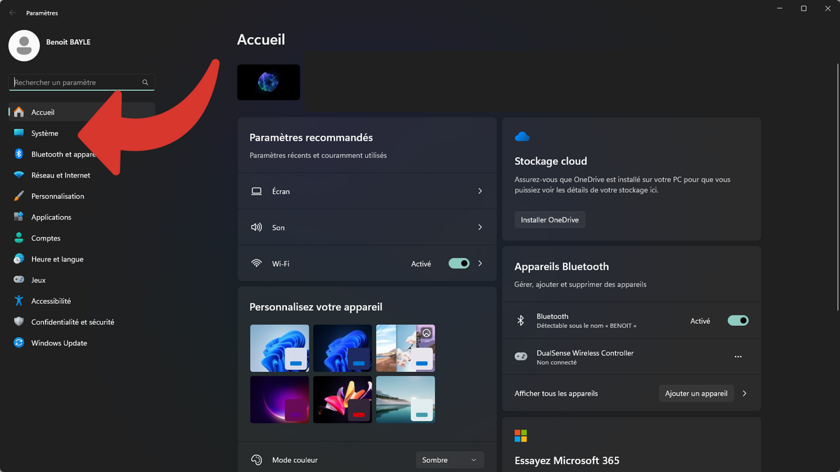

1. Avant toute chose, assurez vous que votre écran supporte le HDR. Rendez-vous dans les paramètres Windows.
2. Cliquez sur « Système ».

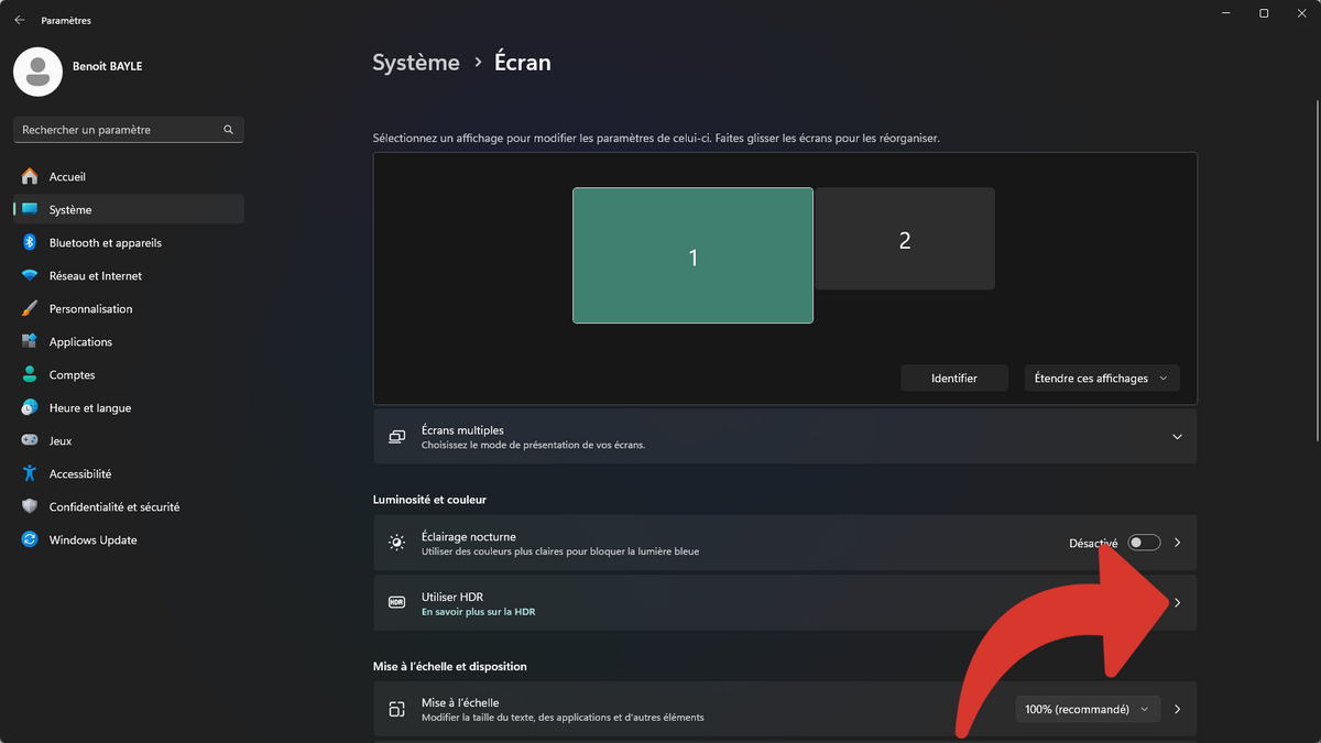

3. Choisissez la première option : « écran ».
4. En bas, vous devriez voir apparaître une section « Utiliser HDR ». Activez-la.
5. Vous pouvez également en apprendre plus sur les capacités HDR de votre écran (et sa compatibilité) en cliquant sur la flèche située à la droite du bouton d'activation.

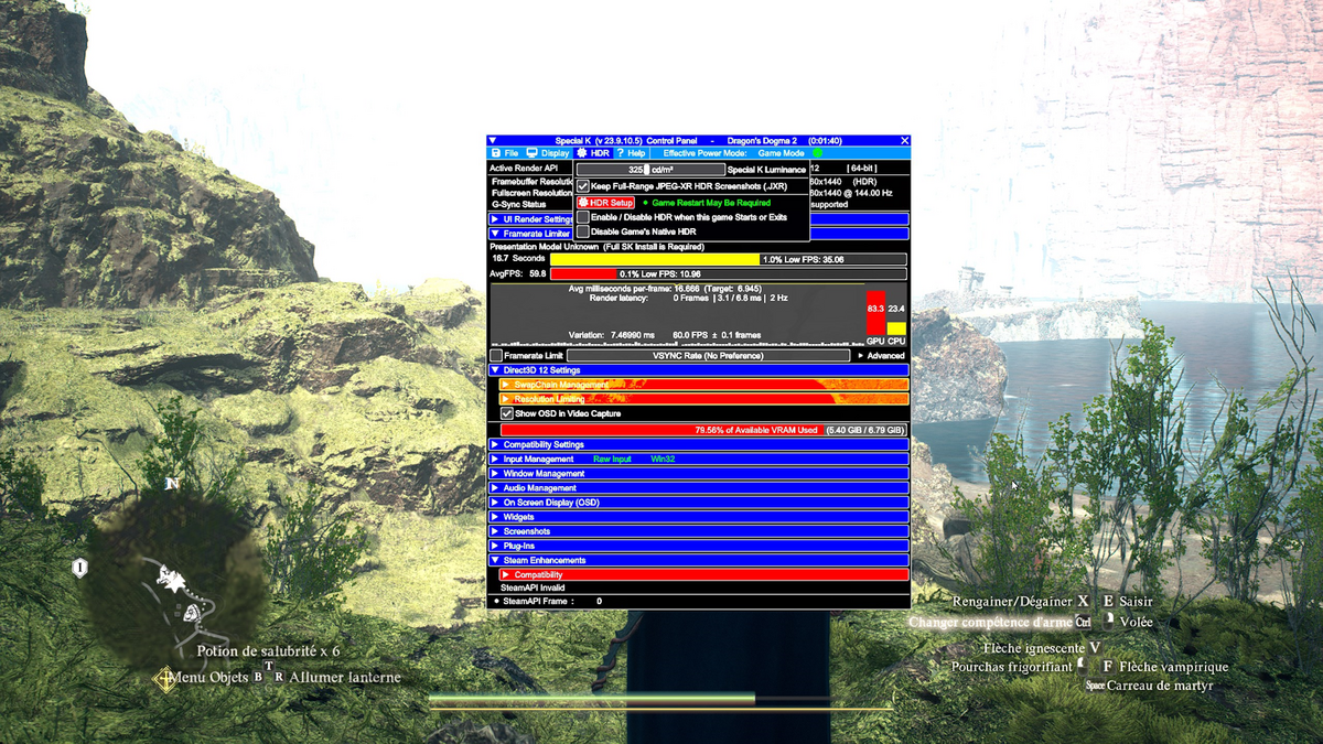

6. Une fois le mode HDR activé dans Windows, rendez-vous dans le SKIF (ou lancez un jeu avec Special K installé localement), puis lancez un jeu.
7. Une fois votre jeu lancé, entrez la combinaison de touches CTRL + SHIFT + Backspace afin d'accéder aux paramètres de Special K.
8. Une fenêtre devrait alors s'afficher par dessus le jeu, avec tout un tas d'informations différentes. Celle qui nous intéresse, dans le cadre d'un changement d'affichage vers du HDR, est située en haut de la fenêtre. Cliquez ainsi sur la mention « HDR ».
9. Plusieurs options s'offrent alors à vous : vous pouvez cliquer sur « Enable HDR » afin de lancer l'HDR sur votre PC. Il est également possible si vous le souhaitez d'activer une option permettant de lancer automatiquement l'HDR dès que vous lancez le jeu en question. Enfin, une dernière option permet de supprimer l'option HDR native du jeu.

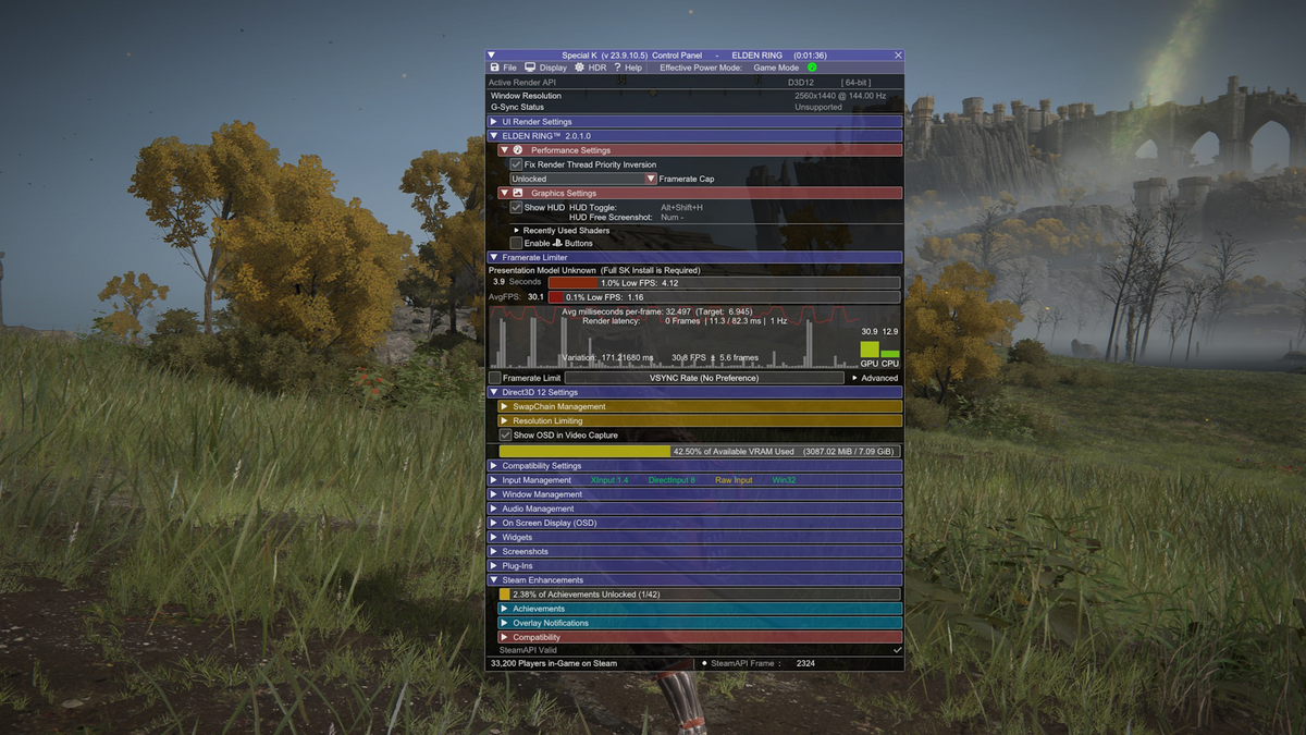

Special K offre l'accès à un limiteur de frame rate que l'on peut employer afin d'améliorer la fluidité du jeu. Pour l'employer, suivez les étapes suivantes :
1. Lancez un jeu via Special K, localement ou via le SKIF.
2. Entrez la commande d'accès à Special K depuis le jeu : CTRL + SHIFT + Backspace.
3. Dans la section « Frame Limiter », activez le bouton « Framerate limit », puis entrez la valeur recherchée. 60 pour 60 FPS, 120 pour 120 FPS, etc.
