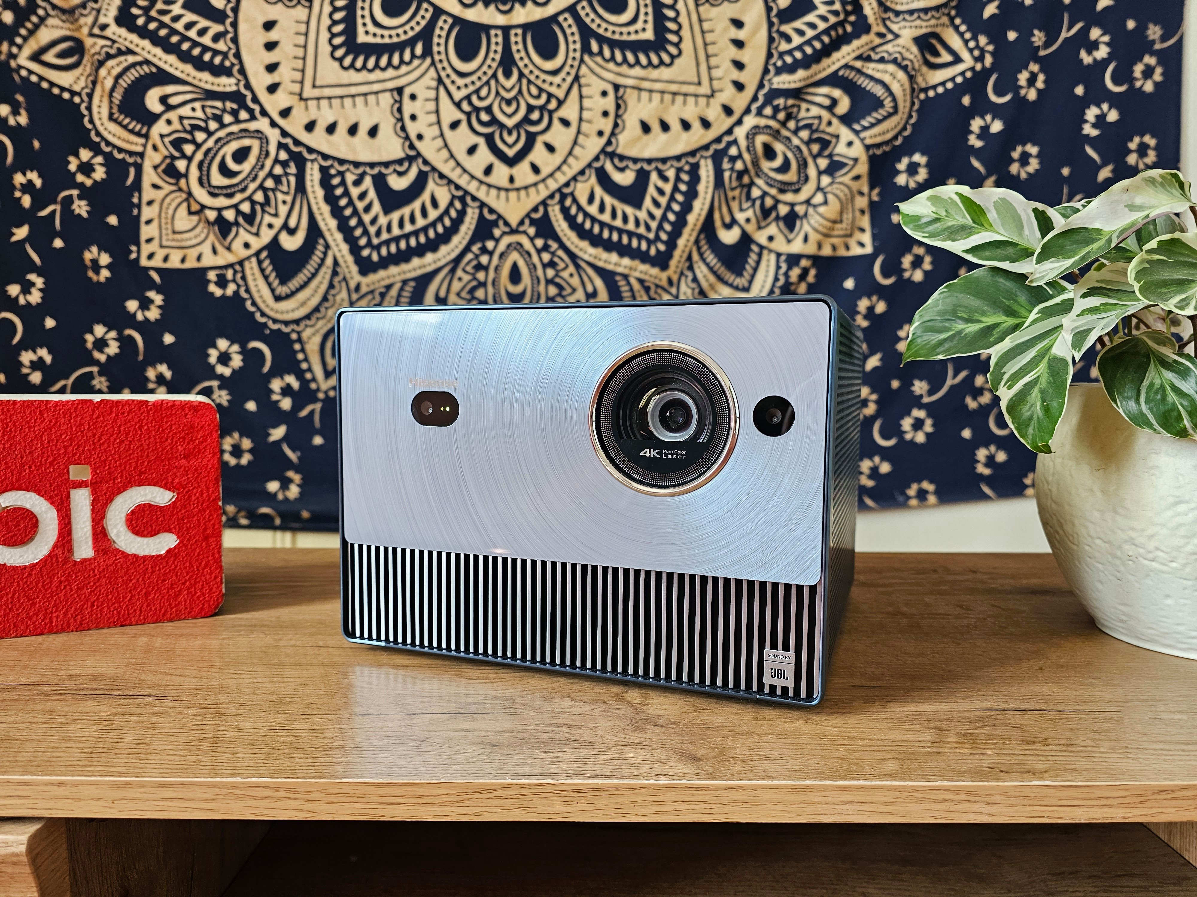

Design et ergonomie : un cube compact en aluminium brossé
L'Hisense C1 est un vidéoprojecteur relativement compact, à disposer dans votre pièce à une distance qui varie selon la taille de projection souhaitée. Il va de soi que seule une salle consacrée à la projection cinéma sera en mesure de proposer suffisamment de recul pour projeter sur une surface de 300 pouces, équivalent à 7,62 mètres ! Les plus chanceux s'en donneront à cœur joie.
L'Hisense C1 peut sans problème se fixer sur un pied comme au plafond © Matthieu Legouge pour Clubic
Vêtu d'une robe en aluminium brossé et d'un design relativement sobre, l'Hisense C1 s'installe et se règle en moins de deux. Il est équipé de quatre pieds antidérapants et dévissables afin d'ajuster l'angle ou l'inclinaison du projecteur. Il dispose également d'un pas de vis universel, idéal pour venir fixer l'appareil au plafond, ou plus simplement pour lui adjoindre un support.
Les grilles sur le côté permettent de refroidir le vidéoprojecteur © Matthieu Legouge pour Clubic
Pour terminer le tour du propriétaire, les deux côtés du projecteur sont perforés sur toute leur surface afin de refroidir la machine, tandis que la partie inférieure de la face avant arbore une grille qui dissimule le système audio signé JBL. Au-dessus, on trouve évidemment le bloc optique, de même que les différents capteurs qui rendent possibles les réglages automatiques proposés par Hisense. La face supérieure ne fait pas moins dans la sobriété, on y trouve simplement une LED et 4 commandes pour allumer et éteindre le vidéoprojecteur, ainsi que pour contrôler la lecture d'un média et ajuster le volume.

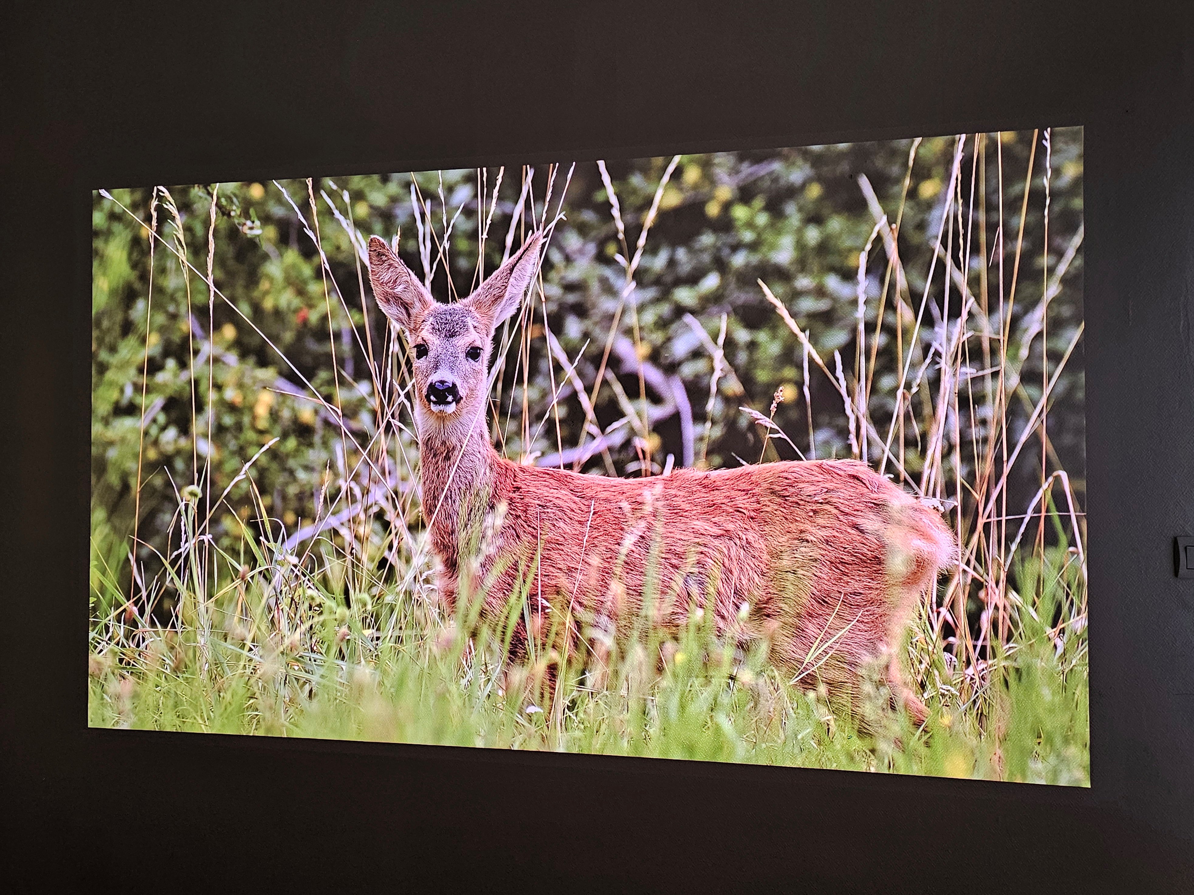

L'Hisense C1 dispose de plusieurs atouts faisant de lui un projecteur polyvalent, à commencer par sa luminosité. Il est en effet capable de produire une image qui reste suffisamment visible en journée, à partir du moment où le niveau de luminosité laser est ajusté au maximum, et où la luminosité ambiante n'est pas trop intense. Le visionnage en pleine journée n'est néanmoins pas sans compromis, puisque cela se fait au détriment du contraste et des couleurs, qui perdent instantanément de leur saveur dès que l'on quitte la pénombre.
Dans l'obscurité, l'image est naturellement beaucoup plus percutante. On profite d'un contraste satisfaisant sans pour autant qu'il soit exceptionnel pour une projection sans toile, d'une belle palette de couleurs grâce à la source triple laser et d'une diffusion qualitative en HDR, quand bien même le clipping est perceptible au-dessus d'une certaine luminosité. Quoi qu'il en soit, Hisense est l'un des rares constructeurs à proposer le support du Dolby Vision comme du HDR10+ sur un vidéoprojecteur de ce type.
Dans le noir complet, le C1 produit une image très agréable à regarder © Matthieu Legouge pour Clubic
La sensation de profiter d'une image en 4K native est bien présente, la technologie XPR parvient à produire une image à la définition parfaitement nette. En revanche, le mode Filmmaker offre par défaut une image bien trop chaude à notre goût. Certaines nuances manquent par ailleurs de précision. Nos mesures à la sonde témoignent de ce manque de justesse, et l'étape de la calibration, ou du moins de réglages basiques pour obtenir un rendu plus naturel à l'œil, sera indispensable pour les amateurs de cinéma.
