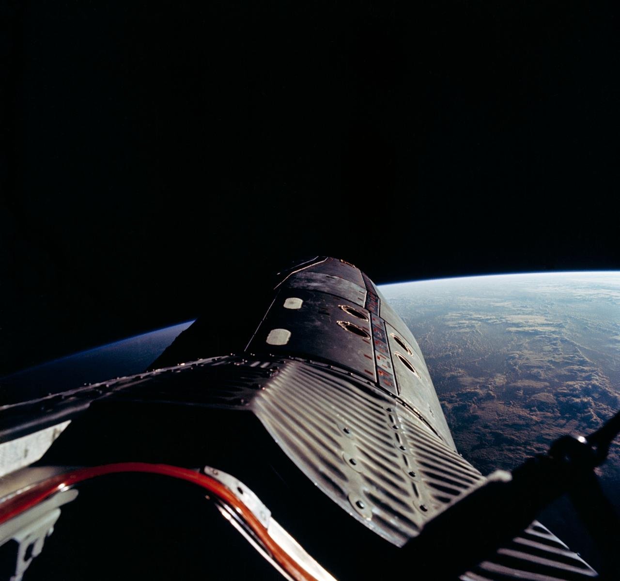

Mais si l'aspect extérieur est similaire (la capsule garde la même forme de cloche), Gemini est d'abord bien plus grande que son aïeule. Avec ses 5,6 mètres de long, ses 3 mètres de diamètre et ses 3,2 tonnes au décollage (le double de Mercury !), il faut de la place pour accommoder deux astronautes pour des vols qui pourront s'étendre jusqu'à deux semaines.
Le développement bat son plein alors même que le premier Américain à passer plus de 24 heures en orbite n'a pas encore volé (il faudra attendre jusqu'à 1963). Les progrès sont importants, et cela passe par un tout premier ordinateur de vol avec des instructions complexes, de nouveaux propulseurs et des commandes capables de corriger la trajectoire en translation, et non plus seulement en rotation. Un changement d'architecture a même lieu : Gemini est scindée en deux véhicules, la capsule habitée et son module de service qui contient les rétrofusées, les réserves d'ergols, d'oxygène et d'eau. Ce module de service est largué juste après la manœuvre de désorbitation.
