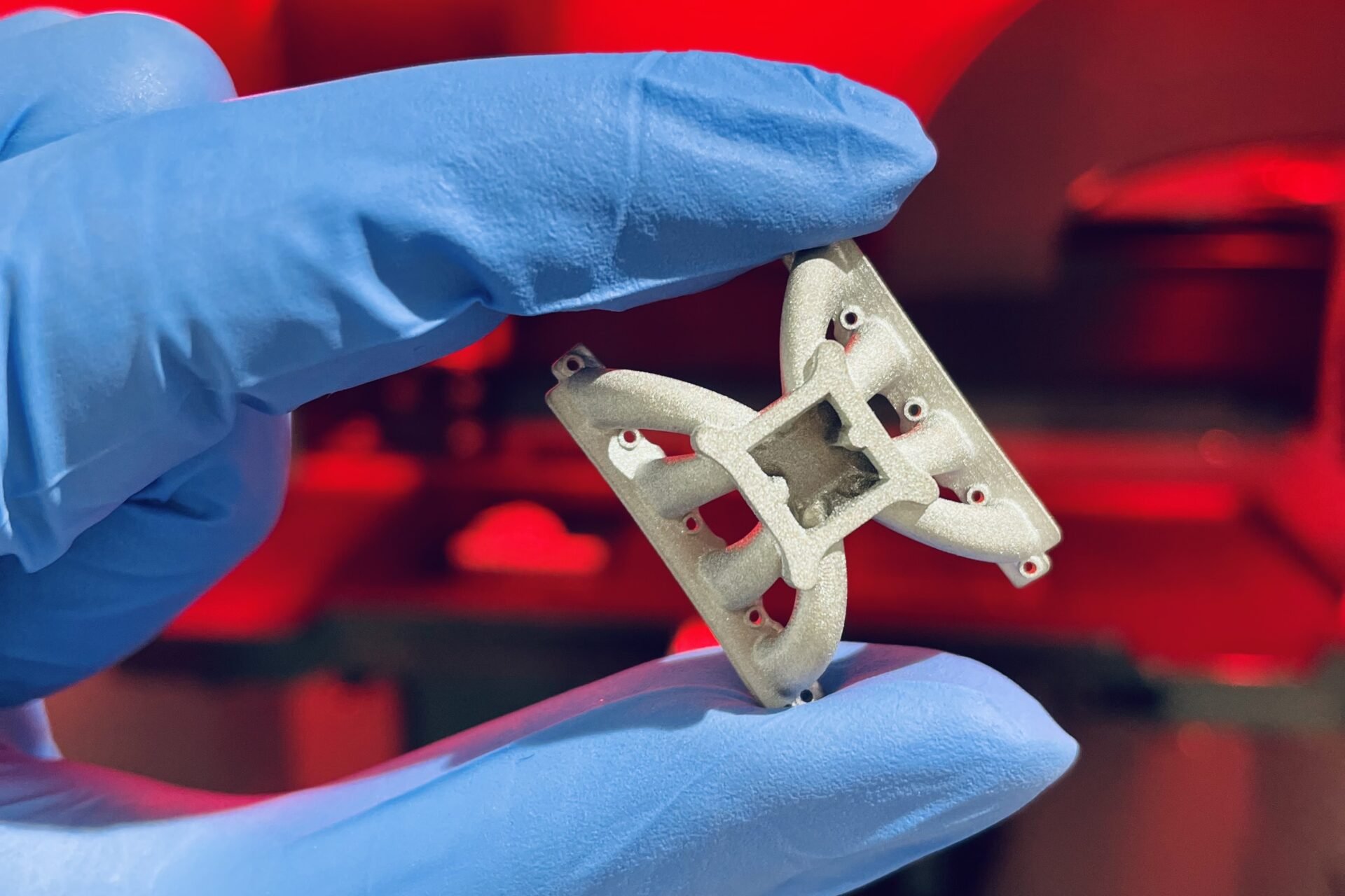

L’ESA a donc financé les travaux de l’entreprise autrichienne Incus qui, associée à Lithoz GmbH et OHB, a mis au point un procédé d’impression 3D additive par photopolymérisation à partir de poudre de titane recyclée. Cette technique de fabrication métallique fondée sur la lithographie (Lithography-based Metal Manufacturing, LMM) associe la poudre métallique avec un agent liant, le tout étant ensuite durci par exposition à une lumière ultraviolette, puis fritté (passage dans un four).
Gérer l’inévitable poussière de Lune
La méthode n’a rien d’exceptionnel, puisqu’elle est couramment utilisée. Le vrai défi consistait à prendre en compte les conditions lunaires, et en particulier la présence de la poussière qui recouvrira inévitablement tous les équipements. Hautement abrasive et chargée électrostatiquement, la poussière de Lune adhère partout, et il est difficile de s’en débarrasser. Autrement dit, nettoyer sur place toutes les pièces métalliques recyclables avant de les transformer pour l’impression 3D n’est pas une option envisageable.
Incus a donc travaillé en intégrant différents pourcentages de poussière lunaire simulée (jusqu’à 10 %) dans un mélange de poudre de titane neuf et recyclé. Résultat, les niveaux de contamination les plus élevés
augmentaient la viscosité de la matière, mais les ingénieurs ont trouvé la
parade en jouant sur la quantité de liant. Finalement, ils ont obtenu une pièce de la qualité recherchée et dont la résistance est, selon l’ESA, comparable à celle de pièces produites en moulage par injection de métal.
