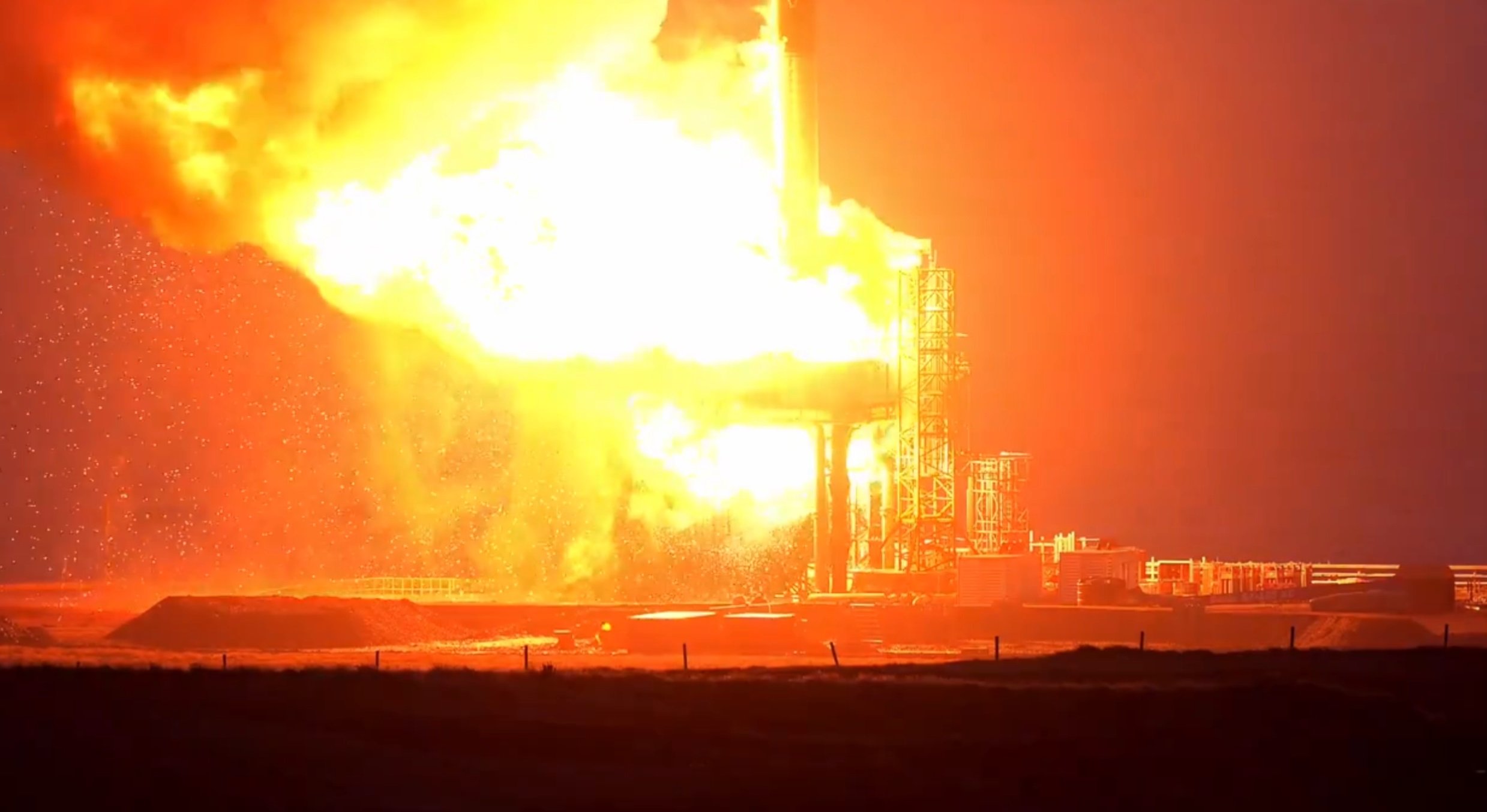

![L'étage de RFA One en test se consume après son essai raté. © Rocket Factory Augsburg](http://pic.clubic.com/2de1cbad2236253/1200x656/smart/rocket-factory-augsburg-rfa-one-test-catastrophe-destruction.jpg)
Le 19 août, le premier étage de la fusée allemande RFA-One devait pour la première fois allumer simultanément ses 9 moteurs-fusées Helix en prévision de son décollage avant la fin de l’année. Malgré les précautions, l’explosion d’une turbopompe et un incendie ont détruit l’étage, sur le site basé aux îles Shetlands.

Rocket Factory Augsburg, dans un superbe exercice de transparence, a publié les images de son essai, tandis que le cofondateur de l’entreprise (et responsable opérationnel) Stefan Brieschenk a livré les premières conclusions de l’enquête sur X.com (Twitter) dès le 23 aout. Selon l’entreprise, 8 des 9 moteurs se sont allumés correctement, mais l’un de ceux en fonctionnement a souffert d’un incident dramatique, un feu qui a pris dans la pompe à oxygène du système de turbopompe du moteur Helix.
Détruisant en une première explosion une partie du moteur, l’incendie n’a pu être contenu et s’est rapidement propagé aux moteurs voisins : en à peine plus d’une minute, le bas de l’étage était ravagé par les flammes et la fine structure s’est rapidement effondrée. RFA, qui a étudié les débris et poursuit l’analyse des données, a néanmoins souligné que le site d’essai a très bien résisté à cette catastrophe, il y aura peu de travaux de réparation. La start-up compte cependant installer un système de suppression de feu plus efficace et un déluge plus important.
